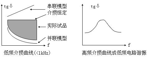

2.异频全自动介质损耗测试仪频率和介损的关系:
介损有RC串联和并联两种理想模型:串联模型tgδ=2πfRC,并联模型tgδ=1/(2πfRC),tgδ分别随频率f成正比和反比。如图所示,f对完全正比和完全反比两种模型影响较大。但实际电容器是多种模型交织的混合模型,此时f的影响就小。
3.异频全自动介质损耗测试仪自动变频与50Hz等效
仪器采用自动变频在干扰频率50Hz两侧(45Hz和55Hz)各测一个点,然后推算50Hz频率下数据。除多个元件电路的低频谐振外,单个试品中的介质不可能在低频引起能量吸收峰,工频附近介损总是随频率单调变化的。因此这种测量方法不会带来明显误差。实际上,平均前的两个介损值已十分接近,即使不平均也完全有参考价值。目前,变频介损仪已成为介损测量的常规仪器,其优异的抗干扰能力和准确度已经得到认可。
