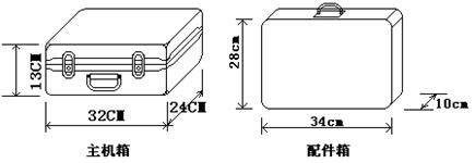

变压器损耗参数测试仪由主机和配件箱两部分组成,其中主机是仪器的核心,所有的电气部分都在主机内部,其主机外箱采用高强度进口防水注塑机箱,坚固耐用,配件箱用来放置测试导线及工具。
1、变压器损耗参数测试仪结构尺寸

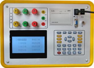

2、变压器损耗参数测试仪面板布置
如图二所示:最上方从左到右依次为特性测试用端子(Ia正负输入端子、Ib正负输入端子、Ic正负输入端子、电压端子Ua、Ub、Uc、),打印机、电源插座及开关、RS232通讯接口(保留功能,暂无)、接地端子、注意在操作时一定要确保所接的端子正确,否则有可能会影响测试结果甚至损坏仪器;面板左下方为高亮度液晶显示屏;液晶右侧为导电橡胶键盘。
3、变压器损耗参数测试仪键盘说明
键盘共有30个键,分别为:存储、查询、设置、切换、↑、↓、←、→、、退出、自检、帮助、数字1、数字2(ABC)、数字3(DEF)、数字4(GHI)、数字5(JKL)、数字6(MNO)、数字7(PQRS)、数字8(TUV)、数字9(WXYZ)、数字0、小数点、#、辅助功能建F1、F2、F3、F4、F5。
变压器损耗参数测试仪各键功能如下:
↑、↓、←、→键:光标移动键;在主菜单中用来移动光标,使其指向某个功能菜单;在参数设置功能屏下上下键用来切换当前选项。
键:确认键;在主菜单下,按此键显示菜单子目录,在子目录下,按下此键即进入被选中的功能,另外,在输入某些参数时,开始输入和结束输入并使刚键入的数字有效。
退出键:返回键,按下此键均直接返回到主菜单。
存储键:用来将测试结果存储为记录的形式。
查询键:用来浏览已存储的记录内容。
设置键:按此键可在在主菜单下直接进入设置屏进行参数的设置。
切换键:保留功能,暂不用。
自检键:保留功能,暂不用。
帮助键:用来显示帮助信息。
数字(字符)键:用来进行参数设置的输入(可输入数字或字符)。
小数点键:用来在设置参数时输入小数点。
#键:在温度设置时代表“负号”,例如:设置“-5℃”需按“#”键,再按“5”键,再按“确定”键完成。
F1、F2、F3、F4、F5:辅助功能键(快捷键)。用来快速进入辅助功能界面或实现相应的功能。
