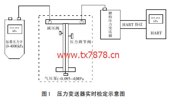

     以空气和液体作为传压介质,通过数字压力模块和多功能过程信号校验仪,分别连接被检变送器和压力模块,给系统加压,用直接比较法测量,根据被检表和标准表的读数,读出电压电流值,通过计算即可得到被检三畅压力变送器示值误差的测量值的。工作环境要求温度在( 15 ~ 25) °C 之间,每10min 变化不大于1°C,相对湿度为45% ~ 75%,检定时无影响输出稳定的机械振动
3 设计的实现
    本检定装置采用标准数显压力计、气压泵、HART 及电脑程序组成,工作检定环境符合规程的要求,装置的主标准器的精度为0. 05%,气压泵提供稳定的压力,并可调节其压力的大小,HART 提供稳定的24V 电源对被检流量计供电,而预留专用的RS232 串行口,作为连接电脑之用,并配备可调稳压电源,随时为被检压力变送器提供稳定的可需要的电源并可串联标准电流表作为和HART 输出的电流作比对,从而实现了对0. 1 级以下的压力变送器进行检定,对0. 075 级的压力变送器进行实时校准

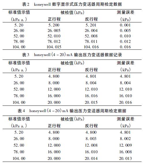

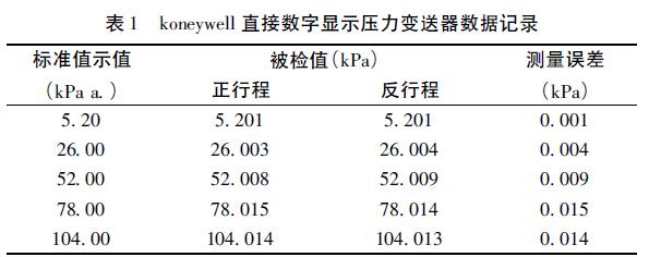

    实验选用两台0. 1 级的压力变送器进行比较,一台是koneywell 生产的ST3000 型编号为105080038000075,压力量程为( 0 ~104) kPa,直接数字显示压力值( 可远传) ,一台是koneywell 生产的ST3000 型编号为105080038000076,压力量程为( 0 ~104) kPa; ( 4 ~20) mA 电流输出的压力变送器,并和刚送检回来的压力变送器数值进行比较,以获得数据的可靠可行性。
按照《JJG882 - 2004 压力变送器检定规程》中检定点的要求,选用5 个均匀点进行测量,其测试结果如下:
根据上述检定结果,可知: 第一台压力变送器测量误差最大为0. 015kPa,其在检定周期内检定的数据测量误差最大为0. 016kPa,两次检定均符合该压力变送器的精度要求,符合0. 1 级; 第二台三畅压力变送器测量误差最大为0. 1%,其在检定周期内检定的数据测量误差最大为0. 08%,两次检定均符合该压力变送器的精度要求,符合0. 1 级。
随后又选用其余八台honeywell 的远传流量计,在进行周期检定后数据与本实验装置测试得到的数据结果均到达了预期的要求,均符合0. 1 级。
