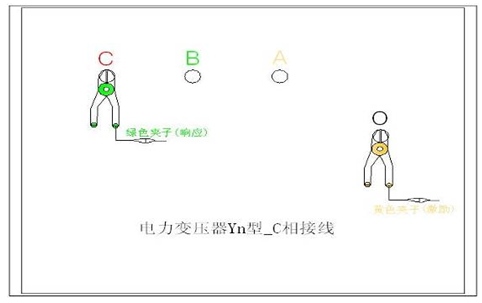

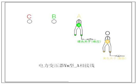

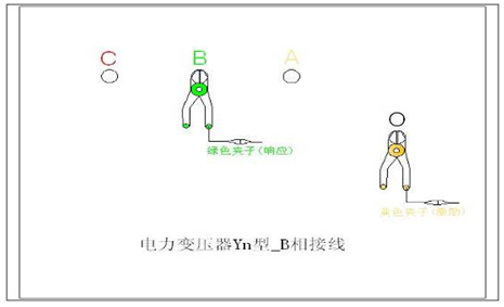

一、三相Yn形测量接线
1. 黄色夹子(输入)钳在变压器的O点上,绿色夹子(测量)钳在变压器的A相上,及代表、三相Yn型A相的测量。
2. 黄色夹子(输入)钳在变压器的O点上,绿色夹子(测量)钳在变压器的B上,及代表三相Yn型B的测量。
3. 夹子(输入)钳在变压器的O点上,绿色夹子(测量)钳在变压器的C,及代表三相Yn型C的测量。

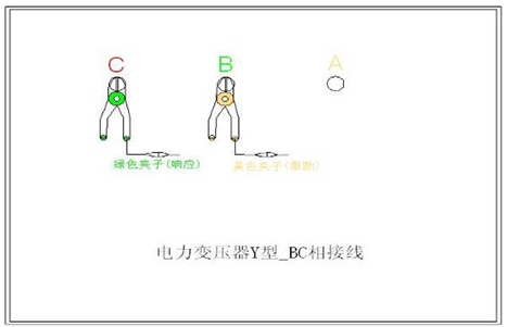

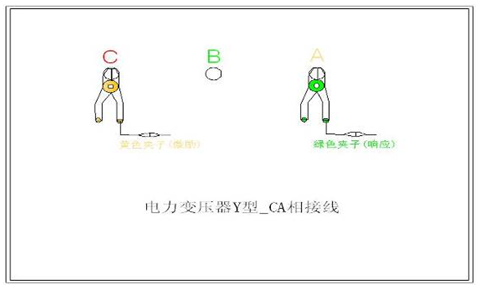

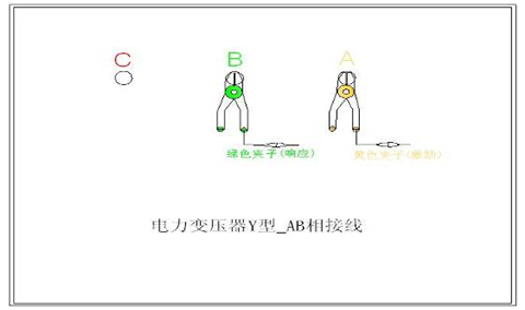

二、三相Y形测量接线
1.黄色夹子(输入)钳在变压器的A相上,绿色夹子(测量)钳在变压器的B上,及代表三相Y型AB的测量。
2. 色夹子(输入)钳在变压器的B相上,绿色夹子(测量)钳在变压器的C上,及代表三相Y型BC的测量。
3.黄色夹子(输入)钳在变压器的C相上,绿色夹子(测量)钳在变压器的A上,及代表三相Y型CA的测量。

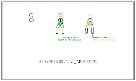

三、三相△形测量接线
1. 黄色夹子(输入)钳在变压器的A相上,绿色夹子(测量)钳在变压器的B上,及代表三相△型AB的测量。
2. 黄色夹子(输入)钳在变压器的B相上,绿色夹子(测量)钳在变压器的C上,及代表三相△型BC的测量。
3. 黄色夹子(输入)钳在变压器的C相上,绿色夹子(测量)钳在变压器的A上,及代表三相△型CA的测量。

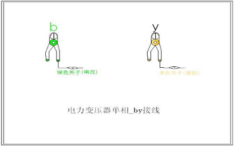

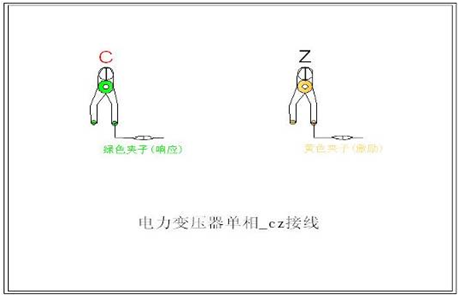

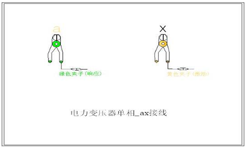

四、单相X、Y、Z测量接线
1. 黄色夹子(输入)钳在变压器的x点上,绿色夹子(测量)钳在变压器的a上,及代表单相X、Y、Z型ax的测量。
2. 黄色夹子(输入)钳在变压器的y点上,绿色夹子(测量)钳在变压器的b上,及代表单相X、Y、Z型by的测量。
3. 黄色夹子(输入)钳在变压器的z点上,绿色夹子(测量)钳在变压器的c上,及代表单相X、Y、Z型cz的测量。
