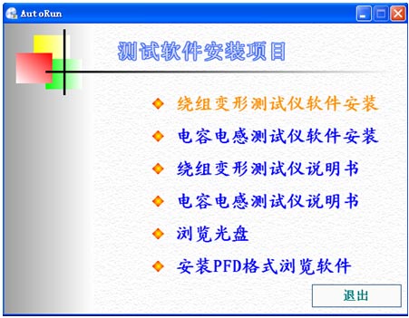

1. 将变压器绕组变形测试仪软件光盘放入光驱,如果可以自动运行将直接进入到本软件的安装界面,否则在“我的电脑”打开光驱所在的盘符,运行光盘中的“autorun.exe”,进入到变压器绕组变形测试仪软件的安装界面。
2. 选择绕组变形测试仪软件安装,将会进入到绕组变形测试仪软件的安装向导中。此时直接选择“下一步”。

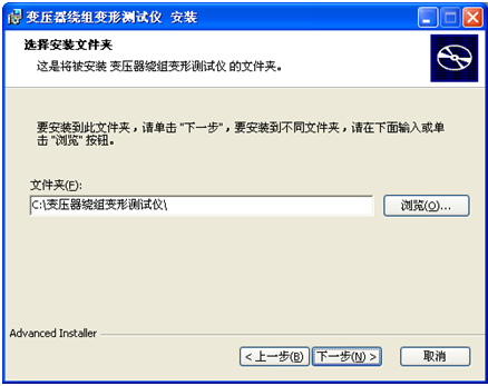

3. 此时可以设置变压器绕组变形测试仪软件的安装路径,如果不改变绕组变形测试仪软件默认的安装路径,直接选择“下一步”。

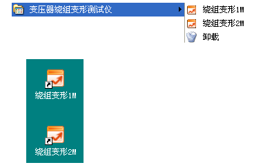

7. 安装完毕后,桌面会出现两个软件图标,开始菜单也会出现一个“变压器绕组变形测试仪”的安装目录,里面有三个软件图标。

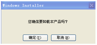

8. 变压器绕组变形测试仪软件的卸载,选择开始菜单的“变压器绕组变形测试仪”的安装目录,里面的“卸载”,将会出现以下对话框,确认后将进行软件的卸载
