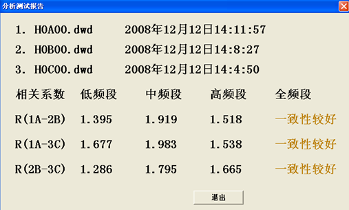

分析测试报告,此项目将对已选择的数据文件进行分析,并给予分析报告。此项目与PC测试软件下不同,并不能打印数据分析报告和输出Word报告文件。

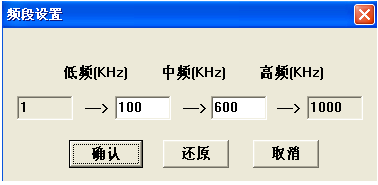

频段设置,选择此项目后,会打开一个扫描频率低、中、高各个频段的对话框,设置好各个频段的范围后,按“确认”键保存输入数据,按“取消”键放弃输入数据,按“还原”键则会恢复到默认频段设置。此项目的频段设置参数,只在打印报告中会反映出来。

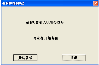

数据备份到U盘,选择此项目可将一体机内存中保存的测量数据文件保存到U盘,选择开始备份前,请先注意已经将U盘插好。

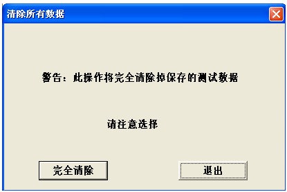

清除所有数据,选择此项目可将一体机内存中保存的所有数据清除,注意,请确认已将数据备份到U盘,所有数据将会被清除。
