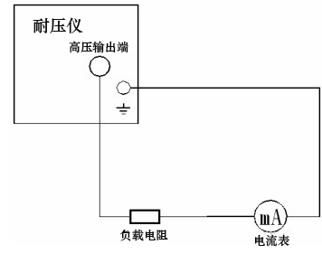

漏电流和报警电流
                               图6 漏电流和报警电流接线图
2)漏电流和报警电流
      耐压测试仪处于“复位”状态,逆时针转动“电压调节”旋钮到底,按图6接线,“漏电流量程” 转换键置于2mA档。按表4选择对应的负载电阻。
                                                                                  表4
