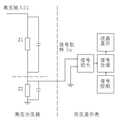

1.直流数字分压器测量原理
图1  测量原理图
直流数字分压器采用阻容分压法测量高压交直流,如图1所示。左侧是高压部分,采用阻容分压电路,由阻抗Z1和Z2两部分组成。高压Ui从上端均压球处输入,从阻抗Z2处输出低压取样信号Uo;右侧是低压显示表,用于处理低压取样信号Uo。低压取样信号Uo经整流滤波放大处理后送入低压显示表显示。高压Ui和Uo关系式如公式(1)所示:
