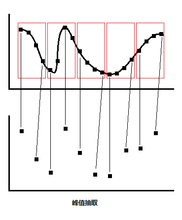

2. 峰值抽取
图2  峰值抽取
    峰值抽取是把波形原始采样片段分成若干组,如图所示分成了5组,每组分别比较出最大值和最小值作为抽取点,并保持这两个点的先后顺序关系。这种抽取方法针对高频信号,优点在于找出峰值,但不保证相邻两点之间的时间间隔相等。
