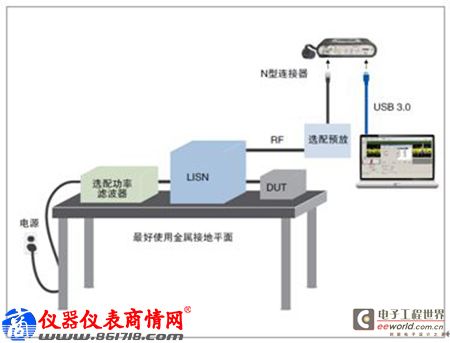

       传导辐射测量案例分析
       图3显示了测试设置的方框图,被测器件是笔记本电脑使用的通用的AC/DC电源适配器。
图3: 预一致性传导辐射测试的方框图。
       工频阻抗稳定性网络(LISN)
      注意,一定要先从LISN上断开频谱分析仪输入,然后再从LISN中拔下电源,LISN放电可能会损坏频谱分析仪前端。
      在传导辐射测量中,您使用的是LISN而不是天线。LISN是一种低通滤波器,放在AC或DC 电源与DUT 之间,创建已知阻抗,提供一个RF 噪声测量端口。它还把不想要的RF 信号与电源隔开。增加一个预放也是提升相对DUT 信号电平的好方法。
       注意,60 或50 Hz 电源上传导的干扰对某些设计可能也是一个问题。大多数传导EMI测试规定了9 kHz- GHz 实测频率范围,但在需要时也可以在更低频率上测量信号。对低频测量,RSA5100 系列实时频谱分析仪是很好的选择,因为它们可以覆盖直到1 赫兹以下的频率范围。为最有效地测量传导EMI,最好使用两个LISN:一个用于到DUT 的规定阻抗,一个用于频谱分析仪或接收机。
图4:传导辐射测试显示频谱较低一端有超限的情况。
       功率滤波器
      对传导测量,背景噪声来自于电源。尽管LISN提供了一定的隔离度,但您经常需要额外的功率滤波。在我们的测量中,结果主要是来自大楼电源的噪声。通过增加电源滤波器,我们可以把进入的噪声降低到足够的水平,来进行我们的传导测量。
       分析环境特性和测试结果
      首先,我们把LISN校正因数输入RSA306,打开峰值检测器电源,设置极限行。在打开DUT 电源前,一定要评估和分析测试环境特性。极限行与噪底之间是否有足够的空间?是否需要增加功率滤波器?如果您对背景噪声满意,打开DUT电源,按该顺序把LISN输出连接到频谱分析仪上。两项测量之差即来自DUT的辐射( 图4)。
        在传导测量中, DUT是网上购买的成本非常低的笔记本电脑电源。我们使用备用笔记本电脑作为电源负载。在这种情况下,我们可以看到测试失败。图5显示DUT传导辐射在大约172 Hz处高出极限。RSA306上提供的功能可以执行预一致性测量和诊断。熟悉DUT设计的工程师可以确定问题信号。这时近场探测工具也非常实用。如果您已经正确设置测试,没有什么东西接近极限行,那么这可能意味着您已经可以准备进行一致性测试。
