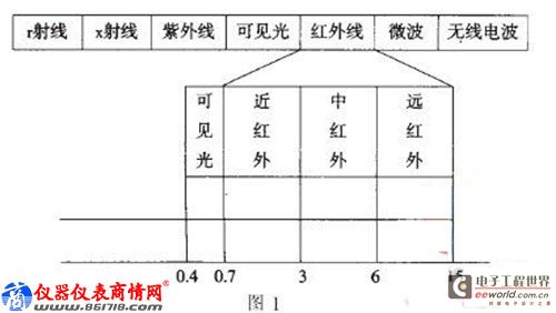

1.1 热辐射概念
对于红外辐射温度计, 这里不得不了解热辐射的基本概念。辐射就是物体表面连续向外放射能量,此种能量称为辐射能, 是和光波、X 射线相同本性的电磁波, 其差别仅在于波长不同。也就是说物体只要是有温度存在, 就会有热辐射产生。辐射电磁波谱如图 1。
电磁波谱是由波长相差很大的 射线、x 射线、可见光、紫外线、红外线、和无线电波组成。它们的波长范围是 10~3 到 10~8 m, 可见光谱仅是其中的很小一部分, 约 0.38μm 到 0.78μm, 而比可见光更长的的一段波长辐射是红外辐射 0.7μm 到 15μm。铁路专用红外测温仪的应用波长为 8~14μm, 主要是用在远红外区域内。由此可知低温时辐射能量较小, 而且主要是发射较长波长的红外线, 随着温度的升高, 辐射能量急剧增加, 同时辐射光谱也会逐渐的向短波方向移动。

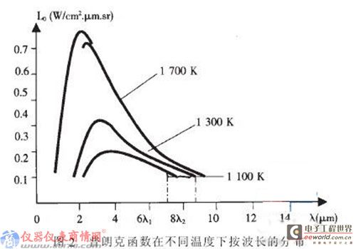

1.3 辐射光谱分布特性(普朗克定律)
根据辐射能量与波长关系曲线, 当被测表面温度上升时表现为两个特点: 第一、辐射的总能量( 及曲线下的总面积)急剧增加, 实际上等于温度的 4次方关系; 第二、曲线的峰值点逐渐移向短波长。不但总能量随温度升高而增大, 而且辐射能量更集中于短波的方向(趋向于可见光和紫外区), 温度愈低时,物体辐射的能量愈趋向于红外区, 能量波长也移向红外。铁路运行中的轴温主要在低温段, 因此发射的能量也较微弱, 当用来测量表面温度时, 必须有高灵敏的检测元件, 而且通过采用部分辐射, 即它通过的波长范围可从 8~14μm, 其能量也是为 8~14 um 波长之间函数曲线范围内的积分, 当温度升高时带宽增大, 能量就增多。红外测温仪的基础就是利用了红外辐射能量与被测表面温度之间有一个固定的关系式()制成的。

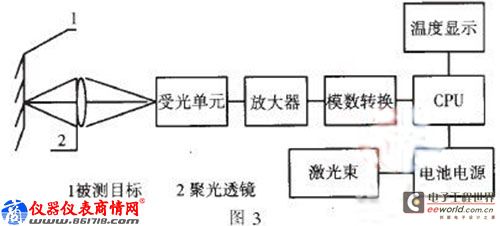

1.4 红外测温仪的基本原理见图 3
这种温度计在结构原理上具有以下特点: (1)从被测目标得到的红外辐射光通过聚光透镜, 再采用漫反射透镜光学系统, 照射到光电元件上得到电流信号, 克服了散射光遮断引起的误差; (2) 检测元件为硅光元件其光谱灵敏度波长较窄, 能有效避开二氧化碳及水汽对光谱吸收区的干扰, 提高了精度;(3) 在测量和显示部分, 借 CPU 以软件处理方式进行温度补偿, 而不用在线路中加热敏电阻补偿的方法; (4) 电路增设了瞄准激光点, 可以很容易找到测温目标。另外有些测温仪还具备发射率(ε)可调节功能, 可以根据不同被测物体的表面, 判断物体表面的发射率, 调节测温仪的发射率按钮与其匹配, 消除了因发射率不同引起的误差。
通过对辐射概述的分析使我们认识到, (1)采用辐射测量法与电阻或热电偶测温方法不同, 他利用普朗克定律、位恩位移公式、和斯忒藩- 波耳兹曼定律的原理, 将被测物体的温度与热力学温度联系起来。(2)测温是非接触式测温, 不会破坏被测对象的温度分布。(3)灵敏度高、反应时间快。铁路专用红外测温仪的反应灵敏度一般都小于≤500 mS。(4) 受物体的表面发射率影响, 有时必须对测温仪的发射率进行修正, 才能得到真实温度。
