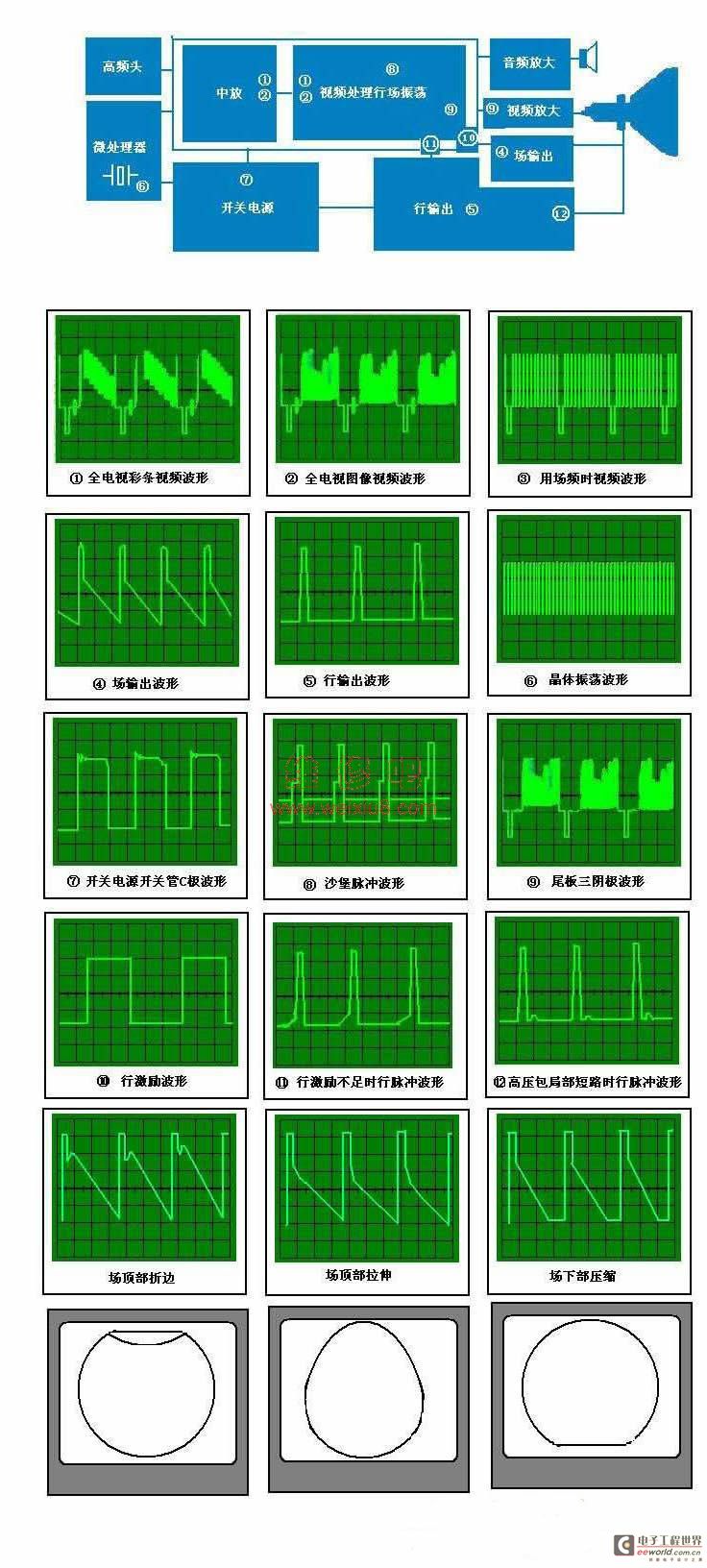

彩电维修更是示波器用武之地,图 ① ② ③是全电视视频信号的波形,这种波形贯穿图像通道的全过程。对有光栅有伴音而无图像的故障此波形的有无处就是故障所在点。图④是场输出波形,当光栅出现异常是此波形将有明显变形。最下边是三幅波形图和对应的电视屏幕图像场畸形⑤是行输出变形,一般情况下不要测行管集电极,以免击穿探头。可测低压绕组的输出端,也可在1比10衰减探头后再接一个9M的电阻去测试。图⑩是行振荡电路输出的行激励波形。当行输出波形变成图11波形时多是行激励不足,行管发热温升快,易烧坏。图12是高压包局部短路的波形。图⑥是晶体振动器的波形,在示波器频率指标不够时看到的是一条亮带。它是判断CPU是否工作的主要依据。图⑦是开关电源开关管集电极的波形,是判断电源是否振荡的基本条件。如波形上沿有毛刺将导致开关变压器支支响和开关管损坏。图⑧是沙堡脉冲波形,它是由三个作用不同的脉冲组合而成,在场频时将观察不到它的全貌。它的有无将影响视频信号的色彩和亮度处理。图⑨是视放尾板上三个电子枪阴极的波形,与一些图纸上所标波形不一样,因图纸所标是彩条信号的波形,这是电视图像的信号波形。

被测彩电为21吋海信OM8370超级芯片彩电比较关键的波形,工作信号是AV信号(卫星接收机实时视频信号)输入;其中标有第“2(或其它)”脚是指OM8370的引脚序号,请大家注意,其它的一些波形都注明了电路功能位置的。下面的图形中标有图a的是CS-4035测得的波形,而标有图b波形为ET521A测得的波形;
由于CS-4035为手动调节的模拟示波器,故而测量波形时须得适当调节水平扫描、垂直灵敏度、触发同步模式及同步电平等才能获得合适的波形显示,由于其档位难以完整记录,故而未列出其波形的周期、频率、Vp-p值等,只是为取得适当观察的波形进行拍摄,并不说明测量时不用调节其测量旋钮,其各项参数可参考ET521A的读数,ET521A全面的数据显示,可极其方便读取波形的频率、周期、Vp-p值,供参考分析。
