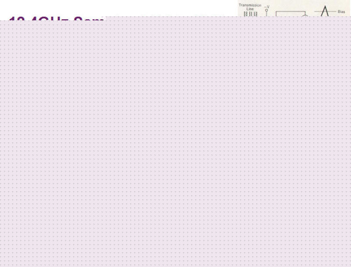

    采样示波器的关键器件是采样头。也因为这样的结构,使得采样示波器的带宽可以做得非常高,比如模拟带宽高达90GHz以上,而且测试精度较高(因为ADC的位数达到14bits,频谱分析仪才有这样的采样性能)。图2是1966年HP开发的用于141A示波器或1415A时域反射计TDR的采样头1430A。
    影响精度的另一个关键部件是顺序延时产生器,它的延时精度直接影响波形时间精度。
图2  HP 1430A采样头
