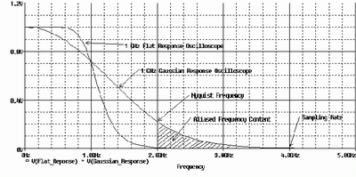

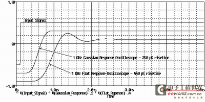

        1GHz 示波器的典型高斯频响如图1所示。高斯频率响应的优点是不管输入信号(被测信号)有多快,它都能给出没有过冲的较好脉冲响应(即示波器屏幕上显示的信号没有过冲)。图2示出1GHz高斯频响示波器对快沿阶跃信号的脉冲响应。

        图1对平坦响应和高斯响应作了比较。应注意它在-3dB前有更为平坦的频率响应,但在-3dB后迅速下降。这样的响应形状有时也称为最大平坦响应或砖墙响应。
        平坦响应有两大优点。第一个优点是信号在 -3dB带宽之前的频响较为平坦,即衰减较小,测量结果也较为精确。第二个优点是超过-3dB带宽后,频响曲线急剧滚降,大大减小数字示波器的中的采样混叠机会(后面有更详细得介绍)。
        在时域,当有快沿阶跃信号输入时,平坦频率响应示波器会产生脉冲过冲和振铃,如图2所示。我们知道过冲和振铃是示波器的不良响应。但,这种情况,只有在信号上升时间很快,远远超过示波器可精确测量的能力范围时,才会产生。在这种情况下,应该使用更高带宽的示波器,否则测量误差会很大。

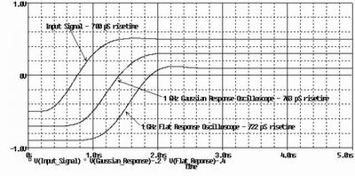

        例如,让我们使用这两种频率响应类型的示波器,比较对上升时间为700ps得信号的测量结果。由上升时间可确定该信号的最高频率,即:
        信号最高频率 = 0.5 / 上升时间
        信号最高频率的定义为:任何一种测量系统(也包括示波器在内)能精确复现信号,所对应的最高频率(当然包括最高频率已内的频率成份)注8。
        使用这一关系式,可得到上升时间为700ps的信号,其主要频率在714MHz以下。我们可从图1看到对于最高为714MHz的频率,平坦响应示波器比高斯响应示波器有更小的衰减,因而能更精确地测量700ps跳变沿的上升时间,如图3所示。平坦频响示波器测量该上升时间的误差为3%,而高斯频响示波器则达到9%。
图3
        若被测信号上升时间特别快(即更快的跳变沿),高斯响应示波器最终反而将超过平坦响应示波器的上升时间测量精度。这是因为随着信号上升时间减小(即跳变沿更快), -3dB 以上频率成分增加,此时平坦响应示波器的幅度响应将低于高斯响应示波器。

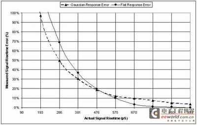

        图4是用我们例子中所使用的两种示波器,对各种不同上升时间的信号的测量误差。应注意在高斯响应示波器测量精度超过平坦响应示波器交界处,上升时间测量误差已经达到15%。因此,对于信号上升时间的精确(< 15%)测量,在同样带宽时,平坦响应示波器远优于高斯响应示波器。这与一般认为对于理想(快)阶跃信号输入,高斯响应示波器比平坦响应示波器有更快的上升时间这一直觉不符。应记住示波器上升时间指标本身并不完全说明被测上升时间有多精确,必须同时考虑示波器的频率响应类型。

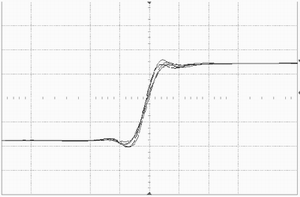

        数字实时示波器要精确测量信号,信号必须没有过多NyQuist频率之上的频率成分,NyQuist频率等于采样频率的一半。在频域中,高于NyQuist频率的频率成分将折合到低于NyQuist频率。在时域,这一误差以具有“颤动 ”跳变沿的脉冲响应出现,如图5所示。在不一致的上升时间和时间差测量中,会产生“颤动”的跳变沿。

        对于图1中采样率为4GHz 注9的例子,NyQuist频率为2GHz。高斯响应示波器允许采样2GHz以上的频率成分,这些频率成分会对信号造成采样混叠误差。但平坦响应示波器衰减了2GHz以上的所有频率成分,因此不存在采样混叠误差。
        为精确测量信号,没有采样混叠误差,示波器必须有足够的采样率。对于高斯响应示波器,采样率通常需要4倍于示波器带宽,甚至是6倍于示波器带宽。而平坦响应示波器有陡峭的滤波器,因此2.5倍于示波器带宽的采样率就能避免混叠误差。
