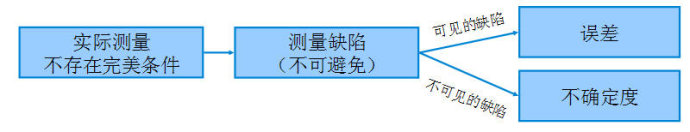

3、误差就是不确定度吗?
•  1)误差是不确定度吗?不是!
  2)不要混淆术语“误差”和“不确定度”是很重要的。
•  3)误差:是某待测物的测得值与“真值”之间的差。
•     不确定度:是定量表示对测量结果的怀疑程度。
无论何时我们都可能试图去修正任何已知的误差。
但我们不可能修正不确定度。
任何我们不知/不确定的误差是不确定度的来源
