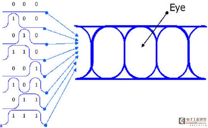

    眼图是各种数据码型累计在一起的综合结果,如图1所示。
   图1.眼图的形成

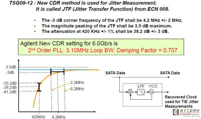

图2.SATA3抖动传递函数要求
     图2是SATA3抖动传递函数要求:
     1)JTF-3dB频点是:4.2MHz+/-2MHz;
     2)JTF峰值最大3.5dB;
     3)420KHz+/-1%处的衰减是:38.2dB+/-3dB。

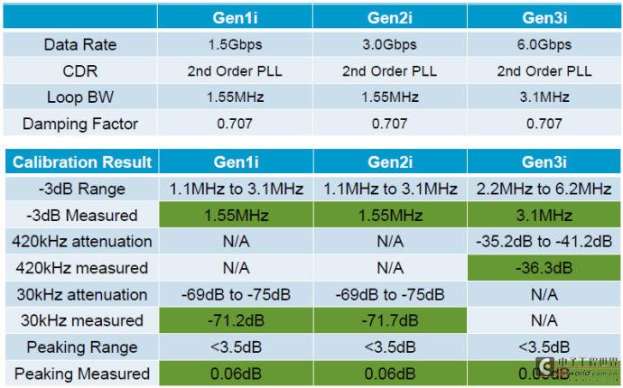

    用安捷伦DSA91204A的时钟恢复参数设置及校验结果如图3所示。
图3.DSA91204A测试SATA的时钟恢复参数设置和校验结果
