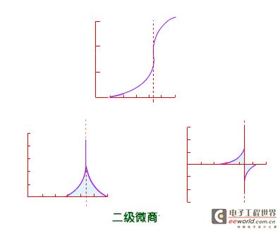

1.作图法
  作图法是以电动势E对滴定体积V作图得到滴定曲线,曲线突跃的中点即为化学计量点。如果滴定曲线突跃不明显可绘制△E/△V对V的一级微商曲线,曲线上出现的极大值指示的就是滴定终点
2.二级微商法
  二级微商计算法较作图法费时,准确性差,可以用较准确的数学计算方法来确定滴定的终点。
