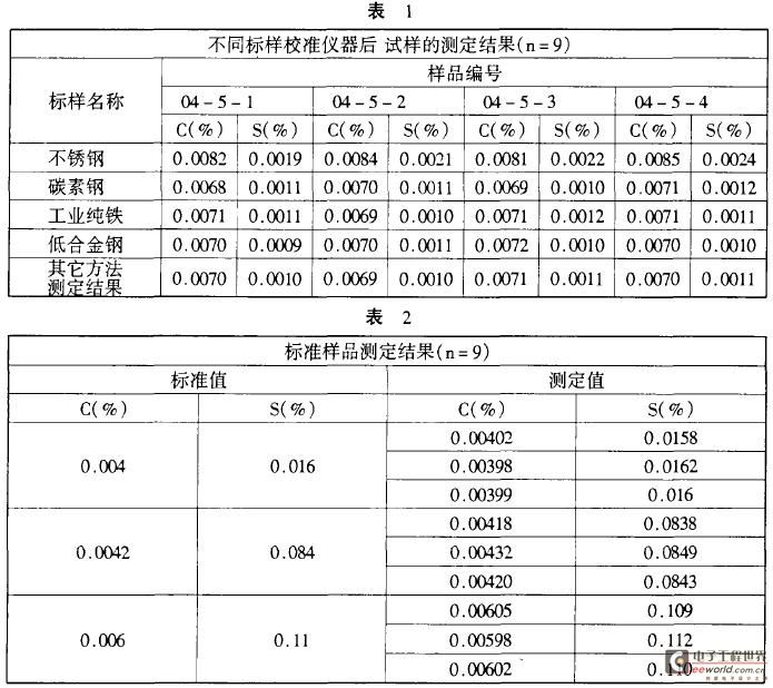

       C、S-444红外碳、A硫分析仪的特点是需要合适的标准样品校验后,分析结果才准确可靠。但是氧化铝粉试样没有合适的标准样品,本方法对与氧化铝粉试样碳硫含量相近的不锈钢、碳素钢、工业纯铁、低合金钢标准样品进行了对比测定,选择合适的标准样品。测定结果表明,用不锈钢标样校准仪器后,标样系数较大,试样测定结果偏高,用碳素钢、工业纯铁、低合金钢标准样品校准仪器后,测定结果与其它方法测定的结果一致。测定结果见表1。
       测定结果表明,应该选用与氧化铝粉试样相近品位的标准样品,或者选用性能及碳硫含量相近的其它材料的标准样品作为校准仪器的标样,这样就可以减少标准样品带来的系统误差。

       在坩埚底部放人2g钨粒助熔剂,把0.5g氧化铝粉试样均匀的放在钨粒助熔剂的上面,再在氧化铝粉试样上覆盖2g钨粒助熔剂后,将坩埚放在坩埚托架上,在仪器的最佳工作条件下,点燃炉火,通氧燃烧,使样品中的碳、硫分别转化为二氧化碳和二氧化硫,随着氧气流人红外池时,则产生了红外吸收,根据各自特定波长的红外吸收与浓度关系,通过显示仪直接将试样中碳、硫的百分含量报出,时间只需要40S。
      根据上述方法,用与氧化铝粉试样相近的标准样品,在C、s-444红外碳、硫分析仪上进行了测试,测定结果见表2。从测试结果可以看出,广州市骏凯电子科技有限公司使用红外碳硫分析仪测定的与氧化铝粉试样相近的标准样品中碳、硫的再现性都非常好,与标准值比较,绝对误差均远远小于国家标准中所规定的允许误差。方法准确度高,精密度好,该仪器设置有4个通道,碳、硫元素各自都有高、低两组通道,可根据氧化铝粉试样牌号和含量的不同,选择不同的通道进行分析测定,提高了分析的准确度。此方法解决了氧化铝粉中碳、硫含量的测定问题。
