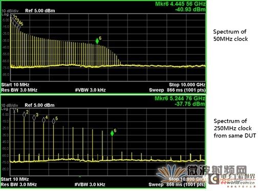

但是对于真实的数字信号来说,其上升沿不是无限陡,因此其高次谐波的能量会受到限制。比如下图是用同一个时钟源分别产生的50Mhz和250MHz的时钟信号的频谱,我们可以看到虽然输出时钟频率不一样,但是信号的主要频谱能量都集中在5GHz以内,并不见得250MHz的频谱分布就一定比50MHz的大5倍。
图2. 同一信号源产生的不同频率时钟信号的频谱

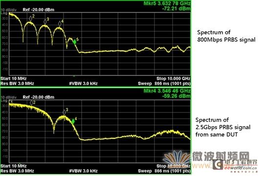

对于真实的数据信号来说,其频谱会更加复杂一些。比如伪随机序列(PRBS)码流的频谱的包络是一个Sinc函数。下图是用同一个发射机分别产生的800Mbps和2.5Gbps的PRBS信号的频谱,我们可以看到虽然输出数据速率不一样,但是信号的主要频谱能量都集中在4GHz以内,也并不见得2.5Gbps信号的高频能量就比800Mbps的高很多。
图3. 同一信号源产生的不同速率数字信号的频谱

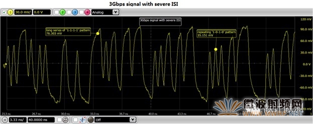

值得注意的一点是,信号的幅度衰减、上升/下降时间的改变、传输时延的改变等很多因素都和频率分量有关,不同频率分量受到的影响是不一样的。而对数字信号来说,其频率分量又和信号中传输的数字符号有关(比如0101的码流和0011的码流所代表的频率分量就不一样),所以不同的数字码流在传输中受到的影响都不一样,这就是码间干扰ISI(inter-symbol interference ISI)。
图4. 受到严重码间干扰的高速数字信号

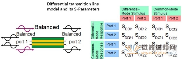

对于一个单端的传输线来说,其包含4个S参数:S11、S22、S21、S12。S11和S22分别反映的是1端口和2端口对于不同频率正弦波的反射特性,S21反映的是从1端口到2端口的不同频率正弦波的传输特性,S12反映的是从2端口到1端口的不同频率正弦波的传输特性。对于差分的传输线来说,由于共有4个端口,所以其S参数更复杂一些,一共有16个。一般情况下会使用4端口甚至更多端口的矢量网络分析仪对差分传输线进行测量以得到其S参数。
图5. 差分传输线的S参数模型
如果得到了被测差分线的16个S参数,这对差分线的很多重要特性就已经得到了,比如说SDD21参数就反映了差分线的插入损耗特性、SDD11参数就反映其回波损耗特性。

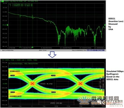

我们还可以进一步通过对这些S参数做过反FFT变换得到更多信息。比如对SDD11参数变换得到时域的反射波形(TDR:Time Domain Reflection),通过时域反射波形可以反映出被测传输线上的阻抗变化情况。我们还可以对传输线的SDD21结果做反FFT变换得到其冲击响应,从而预测出不同数据速率的数字信号经过这对差分线以后的波形或者眼图。这对于数字设计工程师都是些非常有用的信息。
图6. 矢量网络分析仪测到的通道插损及分析出的信号眼图
用矢量网络分析仪(VNA)对数字信号的传输通道进行测量,一方面借鉴了射频微波的分析手段,可以在几十GHz的频率范围内得到非常精确的传输通道的特性;另一方面,通过对测量结果进行一些简单的时域变换,我们就可以分析出通道上的阻抗变化、对真实信号传输的影响等,从而帮助数字工程师在前期阶段就可以判断出背板、电缆、连接器、PCB等的好坏,而不必等到最后信号出问题时再去匆忙应对。
