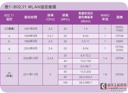

最初的无线区域网路(WLAN)标准主要用于为有线宽频连线提供低资料传输率的无线连线,以便浏览网页与电子邮件。随着时间的演进,采用新的802.11无线协定为新应用提供了更高资料传输率。表1显示802.11 WLAN标准的进展。
802.11 WLAN协定进展
表1:802.11 WLAN协定进展
仍在草案形式的最新802.11ac WLAN标准将在单一射频(RF)通道提供高达867Mbps的资料传输率,并在使用多重输入多重输出(MIMO)通道时达到6.93Gbps。藉着采用更即时的频宽(提升至160MHz)、更多的MIMO通道(最多至8个),以及高密度调变的星座图(达到256QAM),可将802.11n标准扩展成更高的802.11ac 资料传输率。本文探讨对802.11ac 这些新的必要条件施加于功率放大器的设计验证、特性及测试的需求。

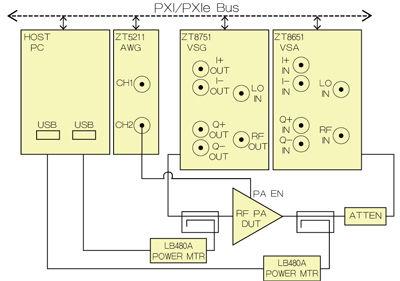

用于PA测试的测试设备架构图
图1:用于PA测试的测试设备架构图
图1显示使用ZEC仪器z8201 RF测试套件进行PA测试的一般测试设备架构图。一般的设备清单包括z8651 6GHz向量讯号分析仪(VSA)(可选择80或160MHz分析频宽)、z8751 6GHz向量讯号产生器(VSG)(可选择250或500MHz)调变频宽、z5211 200MS/s任意波形产生器、可视需要选用瓢虫科技(Ladybug Technologies) LB480A USB功率计、PXI/PXIe机箱与主电脑,以及电缆、定向耦合器与衰减器。
由于PA输入与输出功率由VSG与VSA设定及测量,因此可视需要选用USB功率计与相关定向耦合器。功率计提供以定向耦合器在待测物(DUT)测得更精确的PA输入与输出功率校正测量值。VSA与VSG通常可准确至< 0.5dB,而功率计能准确至<0.1 dB。必须预先校正用于衰减器以及使用功率计配置时用于定向耦合器的校正因子。

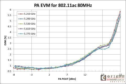

PA EVM
一般对于PA的EVM测试会藉由许多测试频率测量EVM相对于PA的输出功率。图2显示使用z8201 RF测试套件进行一般PA EVM测试实际所测得的资料曲线。这些曲线显示在输入功率30dB范围内,进行测试的全部五个80MHz 802.11ac通道频率都适用于PA。实际的PA输出功率使用功率计测得,并提供资料给图2曲线的水平轴。
在这项测试中,在全部150个测试点中有5个通道频率和30个功率。PXI/PXIe高度整合测试设备架构的一项优势是快速资料传输量与处理速度。在150种测试情况下,总测试时间与具有诸如LAN或GPIB接口的其他测试设备相较可大幅减少。对z8201 RF测试套件与zProtocol WLAN软件而言,提供范例编码将802.11ac测试的设置及作业优化,以达到每个EVM测量值皆为快速的20ms。
探讨图2所显示的实际PA测试资料时,可发现EVM在高输出功率时降低。随着PA输出功率增加到其增益压缩区,出现非线性失真并造成EVM增加。此项EVM功率扫描测试辨识出PA的线性功率区,这对WLAN发射器的设计考虑是关键因素。此外,为了达成对802.11ac低于1.5% EVM的临界值,此特定PA可达成最大+10dBm线性输出功率;虽然此PA是专为802.11n发射器所设计且运作良好,但对没有诸如数位预失真等附加线性化技术的802.11ac 发射器设计而言,其线性输出功率为不足。

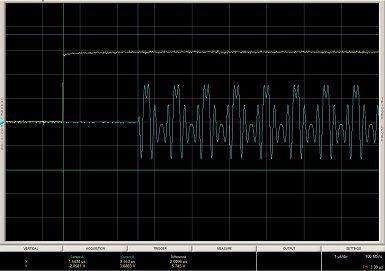

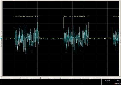

对系统级WLAN发射器设计而言,电池寿命和功率消耗都是重要考虑。由于PA发射会消耗显着部份的总系统DC功率,因此必须透过一些技术来减少PA功率使用。许多PA提供可调整的DC供应电压,相对于DC功率消耗优化最大RF输出功率,且大多数PA可在不使用时断电或停用以节省功率,诸如进行接收或在传输期间介于封包之间。为了最大化功率效益,PA必须具有快速的开启与关闭切换时间。图3显示在具有50%工作周期的脉冲作业下,示波器所撷取的PA致能(PA EN)与RF脉冲讯号相对时脉。请注意在此测试设置内将PA EN脉冲与RF讯号之间的可调整延迟设定为2.0us。在PA EN与RF讯号之间的时间差量最小时出现最高的DC功率效益,但短延迟可对RF讯号加重暂态效应。
PA致能(黄色)与RF脉冲(蓝色)的时域曲线图
图3:PA致能(黄色)与RF脉冲(蓝色)的时域曲线图
由于PA的供电/断电作业可能造成暂态及热效应而降低发射器性能,因此通常测试另一种称为动态EVM的度量。动态EVM以施加于PA EN模拟发射器的实际动态作业方波进行测量。动态EVM的降低起因于影响在封包起始的前序讯号,并造成缺陷通道估计的PA暂态向应。研究显示具有50%工作周期方波的动态EVM比静态EVM (具有100%工作周期的PA EN)更不适用于PA EN。
