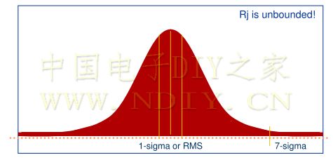

     随机抖动产生的原因很复杂,很难消除。器件的内部热噪声,晶体的随机振动,宇宙射线等都可能引起随机抖动。
    随机抖动满足高斯分布,在理论上是无边界的,只要测试的时间足够长,随机抖动也是无限大的。高斯分布概率密度函数图形如下图所示。

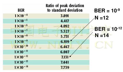

     所以随机抖动的锋-锋值必须伴同误码率BER表示出来,RJRMS=概率密度函数(pdf)的标准偏差:σ,随机抖动的锋-锋值RJpk-pk=N*σ,按不同的BER,N不同,如下图所示:

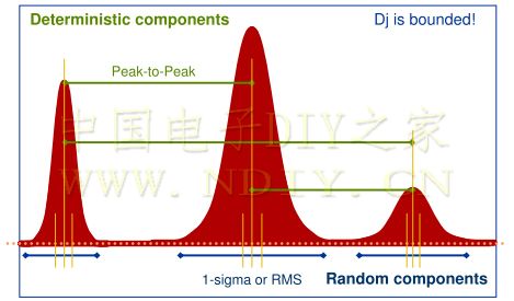

    确定性抖动不是高斯分布,通常是有边际的,它是可重复可预测的。信号的反射、串扰、开关噪声、电源干扰、EMI等都会产生DJ。DJ的概率密度函数图形如下图所示:

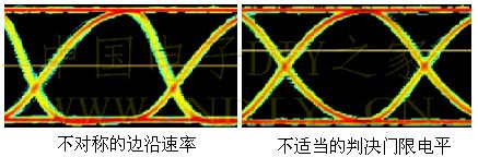

       DCD值是相对于额定值50%的占空比偏差,一般分两种情况:
     ①信号的上升沿和下降沿的斜率不同;
   ②信号DC平均值发生变化而导致波形的判决门限高/低于应有值;

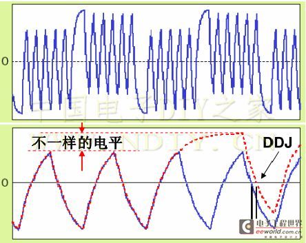

     ISI又称为DDJ数据相关抖动或PDJ码型相关抖动。
     因为阻抗不匹配导致信号发射。被发射的信号叠加在原信号上导致信号幅度增加而最终使转换电平所耗费的时间更多,从而产生抖动。对经常切换的“1,0,1,0…”高频信号,其衰减比连续的“1,1,1,1,0,0,0,0…”低频信号大。所以长的连续不变码会到达更高的电平,在跳变时需要更多的时间才能到达门限电平,导致信号抖动。因为这个抖动的幅度与码型相关,所以又称码型相关抖动。
