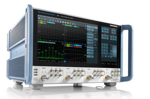

罗德与施瓦茨公司推出R&S®ZNA系列产品 —— 具有卓越射频性能以及能显著简化测量设置的独到硬件设计特性的新一代高端矢量网络分析仪。R&S®ZNA极其出色的测量结果稳定性和超低的测量迹线噪声使用户能够完成最苛刻对有源和无源器件/模块进行测量的任务。凭借以被测器件(DUT)为中心、世界上首个完全用触摸屏进行控制与操作的创新设计,R&S ®ZNA矢量网络分析仪把测试的设置时间降低到了最短的程度。
罗德与施瓦茨公司正式发布R&S®ZNA系列高端矢量网络分析仪——一个全新、功能强大的测量有源和无源器件的通用平台。首先发布的R&S®ZNA系列矢量网络分析仪有两个型号:R&S®ZNA26(10MHz到26.5GHz)和R&S®ZNA43(10MHz到43.5GHz)。在1 kHz中频带宽的设置条件下,R&S®ZNA的测量动态范围可高达146 dB(典型值),迹线噪声可低至0.001 dB,这两个出色的性能指标是测量高抑制比滤波器必不可少的。借助R&S®ZNA独有的硬件设计特性,用户可以比以往快两倍的速度完成混频器的测量;在测量放大器方面,100 dB的功率扫描范围、每个端口上内置的脉冲源和脉冲调制器、灵活的交调失真测量方法、以及频谱分析等功能让测量任务变得更加容易。
独具硬件特色的4个内置激励源和2个内置本振源
R&S®ZNA有4个内置的相位相参的激励源、8个结构高度一致可同时进行测量的接收机、2个本振信号源。这些独具特色的硬件设计让用户在测量变频器、放大器、甚至是复杂的TR组件时都能享受该仪表设置时简单方便所带来的好处,用户只要把被测器件与R&S®ZNA连接一次即可完成对上述器件的测量工作。尤其是,与过去的方法相比,在测量变频器件时,用户不需要使用参考混频器就可在过去一半的时间内完成经过矢量校准的变频损耗、插入相位、群延时等的测量工作。
以被测器件为中心的操作方法带给用户最佳的使用体验
R&S®ZNA提供独特的以被测器件为中心的操作方法,这极大地简化了在测量过程中对仪表进行设置的步骤。在测量人员选择了被测器件的类型(例如混频器或放大器)之后,R&S®ZNA就会一步一步地引导其完成所有测试所需的设置步骤,这样的操作方式有助于极大地加快测量开始之前对仪表进行设置的过程。除此之外,用户也可以用其过去习惯的操作方法按自己的想法设置测试的过程,这为用户在使用仪表时提供了高度的灵活性,使其能够顺利完成哪怕是最困难的测量任务。
用更具现代感的触摸屏代替传统的操作按键
R&S®ZNA是全球首个完全以触摸屏的方式进行操作的矢量网络分析仪,除了12.1英寸的主显示屏是触摸屏之外,还用一个7英寸的触摸屏代替了过去由按键和转轮组成的控制面板。这第二块触摸屏结再加上创新的以被测器件为中心的操作方法将带给用户完美的使用体验。
