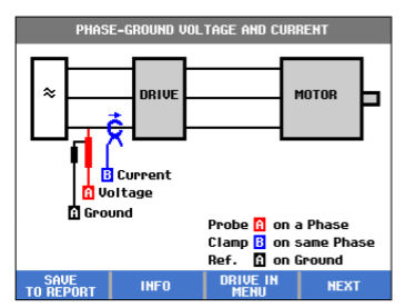

•    图形化电压电流分步接线图和测量向导功能,可方便地对电机驱动输入、直流母线、驱动输出、电机输入和轴电压((MDA-550)等进行测量
•    预设的测量配置文件,大幅简化了测量设置;可根据所选测试程序,自动启动数据采集
•    报告创建快速、方便,可完美进行故障排查归档,便于与他人协作
•    采用其配套 500 MHz 示波器、仪表和记录仪功能,还可测量其它更多电气参数,可就工业系统进行全方位电力电气测量
•    配有 USB A 和 USB mini B 接口

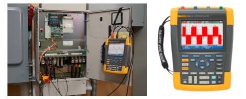

全新Fluke MDA-510 可引导用户完成从电源输入直至电机输出的驱动测量,提供与测量类型相关的特定信息,利用屏幕文字指南和接线图,指导如何完成各种连接和测量。MDA-550 除了具备这些功能外,还可测量低次谐波和 9kHz ~ 150 kHz的超谐波以及轴电压,且配有相应电压电流探头和轴电压柔性碳刷传感器。Fluke MDA-510和550完全支持中文语言,包括屏幕的指南信息。MDA-510 和 MDA-550 是便携式电机驱动分析测试工具的最佳选择,能够可靠定位和排除变频电机驱动系统的典型故障:
这两款全新的产品广泛适用于:
o   现场服务工程师:含有电机驱动系统的设备厂商售后服务人员,可以显著缩短故障排查时间,避免保修期内发生索赔事项。
    • 第三方电机维修承包商和检测机构的工程师 :维护客户服务及其声誉极其重要。
    • 工厂高级工程师/技术人员:避免电机及其驱动停机。
即使技术不熟练和对电机驱动设备不熟悉的技术人员也可快速上手:设置简化,且实现了自动化报告生成,可更快、更可靠地完成测量,节省时间。报告对于这些用户也至关重要,使用 Fluke MDA-510 和 MDA-550,还可快速、方便地采集测量数据;并通过 FlukeView® 软件进行数据归档。对于调试结束后的签字确认和调试前后的比较来说,这些报告尤其有用。另外,Fluke MDA-510 和 MDA-550还可作为便携式全功能型 500 MHz的测试工具,用于排除驱动外部故障(如驱动控制信号、反馈传感器和数字通信线路等),也能够轻松完成。
Fluke MDA-510 和 MDA-550 功能全面,可高效、快速进行电机驱动调试和故障排查,让个个成为“电机驱动专家”。
