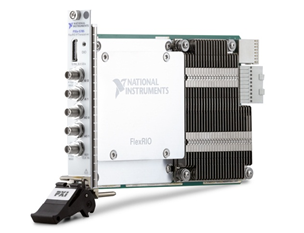

NI (美国国家仪器公司,National Instruments,简称NI) 是一家以软件为中心的平台供应商,致力于帮助自动化测试和测量用户加速系统开发和提升系统性能,该公司今日宣布推出基于FPGA的PXIe-5785 FlexRIO 收发器,旨在缩短国防和航空航天行业先进雷达应用的设计周期。
电磁频谱应用的进步要求军事电子产品能够及时应对新出现的安全威胁。 这种演变使得工程师和科学家在设计和测试情报、监视和侦察系统时面临了许多新挑战。
“国防机构必须以经济、省时的方式开发日益复杂的系统,”NI自动化测试和射频产品管理总监Jason White表示, “在整个设计周期中,工程师的任务是尽可能缩短成功部署所需的时间。 NI最新的PXI FlexRIO收发器正好可以帮助工程师实现该目标。”
图1:PXIe-5785 FlexRIO 收发器
PXIe-5785 FlexRIO收发器使工程师能够通过商用现成的模块化软件包获得最新的直接射频转换器,进而帮助他们缩短开发周期。 通过与主要技术供应商密切合作,NI集成了最新的芯片组,包括具有12位分辨率和高达6.4 GS/s采样率的高速转换器。 这些高速转换器对于现代雷达系统至关重要,其中增加的RF带宽相当于更高的空间分辨率,可减少错误检测的发生并实现复杂的电子防护技术。
“我们看到对多通道RF记录和回放以及具有高动态范围的实时频谱分析应用的需求越来越多,”RADX技术公司联合创始人兼首席执行官Ross Q. Smith表示, “可是到目前为止,我们无法为这些客户提供具有高成本效益的解决方案。新的FlexRIO收发器将帮助我们开发出高性能的高通道数IF解决方案,以实现精确的同步和基带分析。”

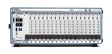

PXIe-5785 FlexRIO收发器还支持直接RF采样,从而简化并降低高通道数系统的成本。 这对于构建完全有源相控阵雷达等系统尤其重要,因为这些系统使用了数百甚至数千个天线元件来形成波束。 由于FlexRIO模块基于PXI平台,因此与定制设计或其他平台(如VPX)相比,用户可以更轻松地实现系统集成和模块同步。
