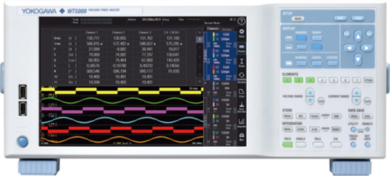

横河WT5000是新一代高精度功率分析仪的首个机型,它不但可以保证±0.03%以内的精确度,还拥有高稳定性、抗噪音、灵活的插入式模块等功能,能充分满足节能系统开发人员的测量需求。
由于可再生能源、电动汽车和高能效技术得到了更广泛的应用,因而在顾全测试效率、性能和安全的同时,对测试的可靠性也提出了前所未有的高要求。面对不断变化的应用需求和不断演进的国际标准,更加需要定制化的测量和始终如一的精确度。WT5000高精度功率分析仪为工程师们提供通用的平台,不仅能提供当前所需的可靠测量,还能备战未来挑战。
作为世界上精度等级最高的功率分析仪,WT5000可以在50/60Hz的条件下确保基本精度为±0.03%。因此,它可以对电力电子设备的功耗、损耗和效率等进行评价。其动态电流范围较宽,尤其适用于节能设计中的测试环节。
A/D转换器是决定功率测量仪器性能的关键指标之一,它负责将模拟信号转换为数字信号。为了实现世界上等级最高的测量精度,WT5000使用了18-bit转换器,采样速率高达10MS/s。因此,它可以从最新的高速变频器设备中精确地捕捉波形,这有助于获得更加稳定的测量结果。
WT5000的机身大小虽然与横河WT系列现有型号相同,但它将多达7个输入通道整合在一起,更加适合以前只能通过多台仪器同步执行测量的应用。因此,WT5000不但节省了安装空间,也大幅降低了通信费用和成本效益。插入式模块化的输入单元为用户带来了更多的便利,可以直接更换这些模块化单元。
在电动汽车、燃料电池汽车领域的应用中,开发人员越来越需要评价多个不同的电机,此时可以更换30A和5A输入单元进行评价。安装/MTR1和/MTR2选件后,WT5000可以同时评价4个电机。上述选件支持4通道输入,可以灵活测量每个电机的A、B和Z相。
7个输入单元非常适合三相系统谐波测量中的多系统测量。WT5000可以同时执行两个谐波测量,每一个都可以达到500次谐波,基波频率高达300kHz。因此,它可以测量变频器驱动电机的转速载频成分,同时也可以检查载频对电机驱动的影响。
越来越多的应用需要对大电流装置进行评价,其中最典型的就是电动汽车和大型太阳能装置。在这些应用中,经常需要使用外部电流传感器。WT5000的30A和5A输入元件都标配了外部电流传感器输入功能,可以使用电流更高(高达2000 A RMS)的专用大电流传感器。横河交直流电流传感器CT系列为电流输出型,可以防止噪声的影响。5A输入单元完全可以满足这些电流传感器的测量需要。
