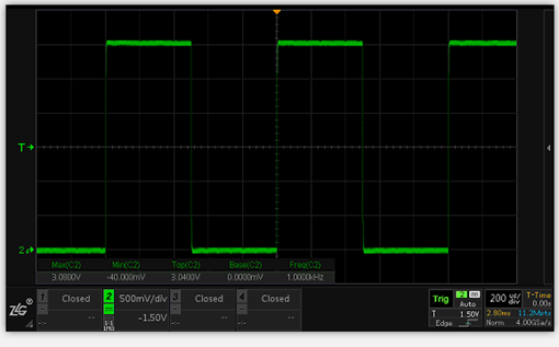

示波器中测量的项目大体上可分为两大类,一类与电压相关,如最大值、最小值、顶部值、底部值等。另一类与时间相关,如频率、周期、上升时间、下降时间、占空比等。顶部值、底部值是非常重要的两个测量项,是时间测量的基础。
与电压相关的测量,相对比较简单,最大值(Vmax)与最小值(Vmin)可通过遍历所有样本点求出。顶部值(Vtop)和底部值(Vbase)的求解,需要先对所有样本点进行直方图映射,然后求出现概率最大的电压值。
顶部值(Vtop):相对于波形上部的最大概率的电压,并且概率达到样本点总数的5%以上。
底部值(Vbase):相对于波形下部的最大概率的电压,并且概率达到样本点总数的5%以上。

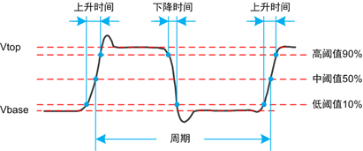

与时间相关的测量项,需要使用顶部值(Vtop)和底部值(Vbase),然后再通过Vtop与Vbase计算出高中低三根阈值线的位置,最后求阈值线与波形的交点,可得到时间相关的测量结果,如图3所示。高中低三根阈值线的位置可调节,默认值为90%、50%、10%。

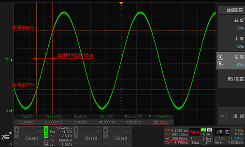

小结:有一些特殊的波形(如正弦波)会出现Vtop和Vbase求解失败(概率少于5%),此时会使用Vmax与Vmin作为新的顶部值与底部值,并且会在Vtop和Vbase的值后面,追加?号显示来表示异常,如图4所示。

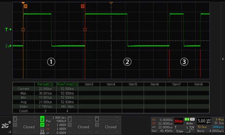

测量与统计的原理很简单。先要理解一个概念,同一个测量项在同一次测量中可能会遇到多次,如周期,一段波形可能有N个周期。这样就出现了新的问题,周期的测量结果对应波形的哪个周期?为了解决这种不对应的问题,并让测量结果更具有意义,我们采用了统计学中的6种值来描述测量结果,分别如下:
当前值(Current):表示第一个测量值,对应图5中①的位置。
最大值(Max):表示所有测量值中的最大值,对应图5中②的位置。
最小值(Min):表示所有测量值中的最小值,对应图5中③的位置。
平均值(Avg):表示所有测量值的累加平均值,对应图5中的三个位置的累加平均值。
标准差(Stdev):表示所有测量值的标准差,对应图5中的三个位置的标准差。
次数(Count):表示测量值的个数,对应图5中的三个位置。
图5  测量统计功能周期
小结:测量统计功能默认是关闭,可在菜单中打开。统计关闭时,仅显示当前值(Current),统计打开时,显示6种统计结果。图6中使用了正脉宽统计功能,可求得最大的脉宽为3.0028us,脉冲个数为42个。

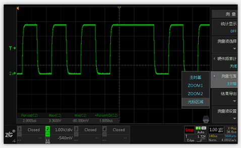

使用测量时,经常会遇到的一个问题是,捕获下来的波形比较多,但是我只想测量分析波形中的一部分。在ZDS3000/4000系列示波器中,我们通过硬件加速,提供了一种自定义测量范围的方法,只需要简单的两个步骤即可完成。
第一步:设置测量范围为光标区域;
第二步:调整光标位置,指定测量的范围。
图7  自定义测量区域
测量功能很强大,但也很复杂,实际应用时如果对结果不够确定,可以先排查测量结果是电压类型还是时间类型,电压类型则重点检查输入通道设置是否正确,如探头比;时间类型则重点检查高中低三阈值、顶部值、底部值是否正确。
