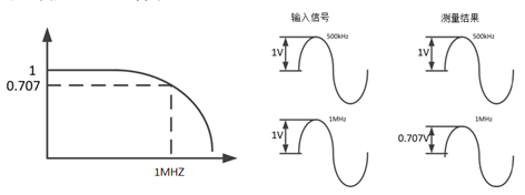

首先我们来看看仪器测量带宽是什么。仪器的测量带宽简单而言就是仪器能够测试的频率范围,我们将信号幅值衰减到-3dB的频率点称为带宽截止频率点,即在输入某一频率正弦波,测量到的幅度衰减为实际幅度的70.7%时,该频率点称为带宽,如下图所示。

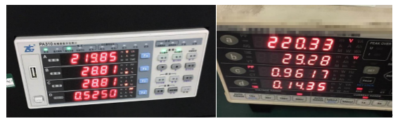

带宽的不同对测试结果而言到底有什么样的影响呢?下面我们看一个实际测试案例,在某LED测试现场,用两台带宽不同的功率计测试LED驱动的输入(市电工频50Hz)电参数,包括电压、电流、功率、功率因数等,测试结果如下图所示:
从图中可以看到,两台设备测试的电压、有功功率基本一致,但是功率因素确相差很大。而功率因数的计算跟无功功率有非常密切的关系,因此可以判断两台设备测试的无功功率肯定有相差。两台设备的标称的基本精度都一样,但带宽却相差很大。致远电子的PA310带宽为300KHz,而另一台设备的带宽只有5KHz,LED驱动模块的工作原理为开关输出,因此必然会有高频的信号引入,带宽低的设备测试不到高频信号,因此测试结果也就与带宽高的设备相差甚远。
为了验证测试结果确实是带宽引起的,我们对PA310进行了线路滤波器的设置,打开了一个5.5KHz的线路滤波器,而后对比两台测试的功率因素,结果两台设备的功率因素确实一致,这也就证明了带宽确实是影响测试结果的重要因素。
