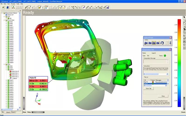

CoreView蓝光拍照测量软件
来自海克斯康计量的CoreView软件,专为蓝光拍照式测量系统而设计,可充分发挥蓝光测量的优势,并配以创新的商业流程,帮助制造厂商从传统的费时费力的检测系统过度到灵活的非接触尺寸测量系统。

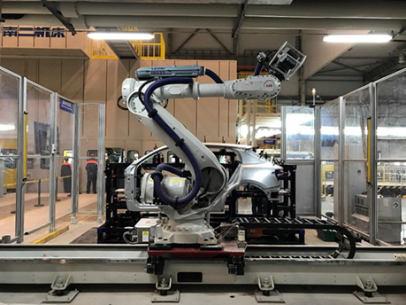

整个工位占地8m×6m,在6m长导轨上安装有ABB机器人,并配备了2块矩阵孔平板,能完全覆盖从侧围到车门的30种以上自制冲压零件的现场测量。整个工位距离压机线最近距离仅9m,并且通过了压机线高速工作时的测量精度及重复性验证。
