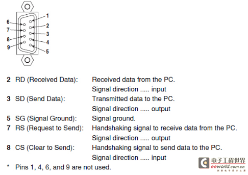

一、通信接口
PA功率分析仪提供了RS-232、因特网、GPIB、USB四种通信接口对其进行远程数据的读取。其中RS-232接口图如图 1。
四种通信方式对比如下:
1.使用串口进行远程控制编程简单方便,调试容易,但干扰存在下可能会出现数据丢失,数据线长度过长时亦会有所影响。
2.使用网络进行控制时,读写速度快,可靠稳定传输,因此推荐有条件的情况下最后使用网络通信方式。
3.使用USB接口进行通信时,编程比较复杂,数据传输可靠,调试困难,硬件要求低。
4.GPIB通信接口编程比较复杂,并且通信线价格不便宜,不过传输数据可靠稳定,亦可作为工控的选择。
图 1 RS-232接口
