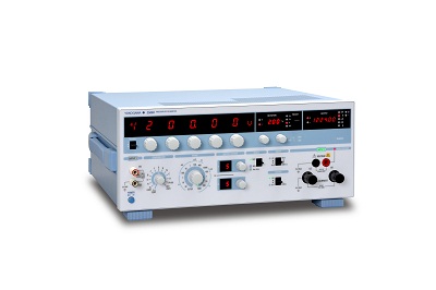

横河公司日前宣布于10月23日发布高精度直流校准源2560A。2560A是一款高精度校准源,能输出大范围的直流电压和电流,可用于校准模拟仪器、温度计及使用热电偶或热电阻(RTD)的温度控制器。
开发背景
模拟仪器、温度计等计测仪器需要定期校准以确保其精度。但是,如果将仪器返回到制造商或者其他校准服务供应商去进行校准,既耗时又昂贵。在某些情况下,如果使用高精度的电压/电流标准源/校准源,可以在公司内部非常有效地完成这项工作。自1970年以来,YOKOGAWA一直向电压、电流、电阻、压力和温度等领域提供可与标准器相媲美的高精度测量仪器,并成为这一领域的领先企业。
近几年,由于越来越多的数据中心使用直流电以避免AC/DC转换导致的功率损耗以及汽车电气元件更多选用直流电机,使得对直流电压和电流的测量需求日益增加。在此背景之下,对于能测量大电流的直流电流表以及可以校准直流电流表的需求大幅增加。然而,在校准超过20A的直流电流输出时,客户如果选用其他公司可输出20A或以上的校准器,则必须配备昂贵的放大器。
2560A是专门用于产生直流电压/电流,可以产生高精度高稳定性的大直流电压/电流,且成本低廉。2560A除了和以前的型号同样易于操作之外,性能方面还得到显著改善。通过利用已经发展多年的测量技术,横河将增加其校准源和标准信号发生器的产品种类,进一步扩大高精度的测量仪器业务。
产品性能
2560A高精度校准源是一款精准而成本低廉的校准源,可单独输出超过1200V的直流电压和超过36A的直流电流。2560A可以校准模拟仪器、温度计及使用热电偶或RTD的温度控制器。主要指标如下:
1、高精度、宽范围直流电压/电流输出
2560A专门发生直流电压/电流,具备完善的内置函数功能,价格低廉、性能优异,适用于需要高精度和高稳定性的应用。
直流电压输出量程 ±1200V
直流电流输出量程 -12A至+36A
精度 ±50 ppm* 电压(180天 1 V 量程)
±70 ppm  电流(180天1 mA量程)
稳定性 ±10 ppm (1小时1 V量程)
*百万分之一
2、易于操作
2560A易于操作,数字显示和电压、电流、温度校准及其他功能输出选择都有专用输出设置拨盘。此外,它支持各种通信接口(GPIB,USB和以太网)。重量大约为13公斤,比以前的型号减少了60%,携带方便。
3、功能多样
2560A可以校准多种不同类型的温度计和温度控制器,并支持IEC规定的10种热电偶及Pt100 RTD
目标市场
- 校准机构和校准维修服务商
- 测量仪器制造商
- 电力公司和电厂
应用
- 模拟仪器的研发、生产线测试和校准
- 温度计,温度控制器的研发、生产线测试和维护
