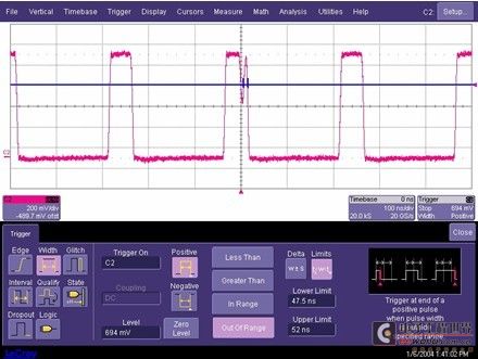

隔离感兴趣的事件,就是在触发点处隔离的事件是满足触发条件的信号。如下图所示,
在触发点隔离的事件是总小于47.5ns或大于52ns的脉宽,该脉宽的计算是以触发电平穿越触发点处的脉宽波形的交叉点处的时间间隔。

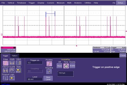

同步波形,就是找到一种触发方式使波形不再“晃动”,也就是找出信号的规律性来同步信号。如图二所示的信号,每组数据包里有四个脉冲,这四个脉冲并不是等时间间隔的,如果用上
                图二 同步信号使波形能稳定显示
升沿触发,则波形不能同步,视觉上在“晃动”,但是每组数据包是等时间间隔到来的,如果以每组数据包的第一个脉冲的上升沿作为触发源,则能稳定显示波形。因此可以用边沿延迟触发,在前一个上升沿到来之后,延迟一段时间再触发下一个上升沿,在上例中需要延迟的时间为标识的蓝色的时间间隔部分。

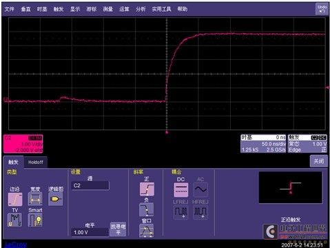

边沿触发是最常用最简单最有效的触发方式,绝大多数的应用都只是用边沿触发来触发波形。边沿触发仅是甄测信号的边沿、极性和电平。当被测信号的电平变化方向与设定相同(上升沿或下降沿),其值变化到与触发电平相同时,示波器被触发,并捕捉波形。如图三所示,在触发点停留的总是上升沿。上升沿在上升的过程中如果能达到触发电平的高度就被触发,否则在Normal模式下示波器上的波形静止不动,示意波器的右下角提示“waiting for triggering”

由边沿触发引伸的是边沿延迟触发(holdoff),前面在解释示波器触发的第二个功能时有提到。每次触发到前一个边沿之后,等待设定的延迟时间或延迟事件再触发下一个满足条件的边沿,最长可延迟20s或9,999,999个事件。事件是相对于触发电平而言,在图二的例子中触发电平在图示位置,需要延迟3个事件; 如果触发电平超过矮脉冲的高度,则延迟两个事件。

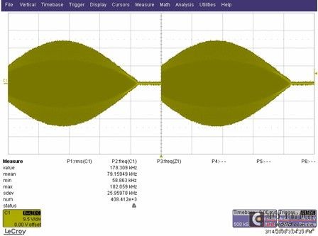

图三是一个实际的测试案例,包络是一系列频率和幅值变化的正弦波信号,客户需要知道频率的最大值和最小值。如果不能稳定触发则每次通过停止波形然后调节测量参数的门限来统计多次测量的最大最小值,非常繁琐。 如果用边沿延迟触发方式同步该波形,测量的门限固定在一个范围内,利用统计功能测量出持续捕获到的包络的频率最大值和最小值。
