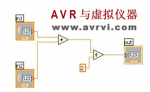

子VI是供其他VI使用的VI,与子程序类似。子VI是层次化和模块化VI的关键组件,它能使VI易于调试和维护。使用子VI是一种有效的编程技术,因为它允许在不同的场合重复使用相同的代码。G编程语言的分层特性就是在一个子VI中能够调用到另一个子VI。下面可用一个表格表明子VI的作用:
程序代码 调用子程序
function average (in1,in2,out)
out=(in1+in2)/2.0;
main
average (point1,point2,pointavg);
子VI框图 调用子VI框图

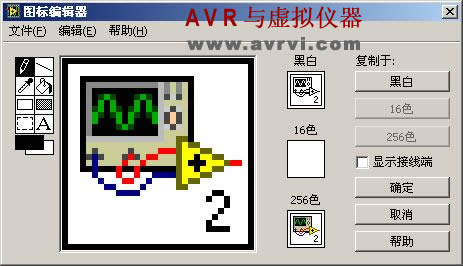

1.图标:每个VI都有一个默认的图标,显示在前面板和框图窗口的右上角。默认图标是一个Labview徽标和一个数字构成的图片,该数字指出自从Labview启动后已打开新VI的数量。使用“编辑图标”可以定制该图标。如图:选择编辑图标后,便可打开图标编辑器。
如何创建子VI - yzhgood2005@126 - yzhgood2005的博客
编辑器如图:
各个控件的作用如图:

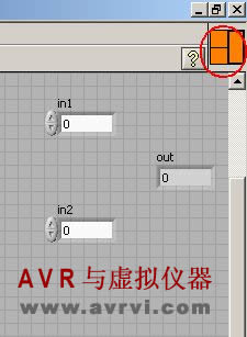

连接器:连接器是与VI控件和指示器对应的一组端子。连接器是为了VI建立的输入和输出口,这样VI就可以作为子VI使用。连接器从输入端子接受数据,并在VI执行完成是将数据传送到输出端子。在前面板上,每一个端子都与一个具体的控件或指示器相对应。连接器端子的作用与函数调用时子程序参数列表中的参数类似。
注意:只能从前面板查看和编辑连接器窗格。(不注意的话你在程序框图上点右键可能会点的比较郁闷,呵呵)

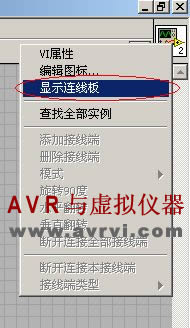

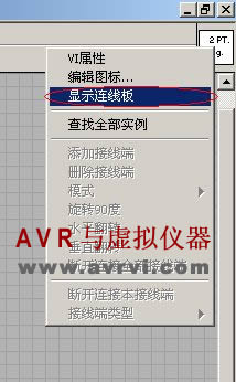

在右上角图标上单击右键,选择显示连线板,即可看到连接器。默认情况下,Labview根据前面板上控件和指示器的数目显示端子模板。如图:

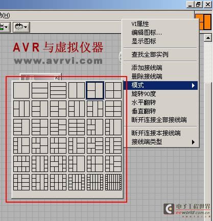

也可在模式选项中选择更多的连接器类型,如图:
注意:子VI最多可用的端子数是28!

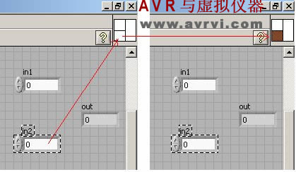

方法一:把前面板和程序框图编辑妥当以后,按照上面的步骤编辑子VI的图标(编辑图标可跳过),然后打开连接器,给控件和指示器指定端子,在工具选项板上选择连线工具,然后把控件和指示器上的对应位置相连接。如图:
连接正确后,在指示器上的相应位置颜色就会发生改变,表明该处已连接上
全部正确连接后如图:
如何创建子VI - yzhgood2005@126 - yzhgood2005的博客如何创建子VI - yzhgood2005@126 - yzhgood2005的博客
保存,更改名称为“求平均值”,退出,即可在其他程序中调用这个子VI了。
