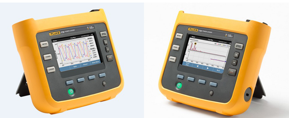

福禄克公司推出了 1736 和 1738 三相电能记录仪,可自动捕获并记录 500 多个电能质量参数,让技术人员和工程师更加了解所需数据,从而对电能质量和电能消耗做出更好的决策。
这两款电能记录仪可捕获并记录电压、电流、功率、谐波及相关电能质量值,以便为负载研究、电能评估、谐波测量和电压事件提供全面的数据。 其内置的 Fluke Energy Analyze Plus 软件可以对电能消耗和电能质量进行详细分析并自动生成报告。
这两款产品配备优化的用户界面和柔性电流探针,同时具备智能测量验证功能,可通过数字方式验证和校正常见的连接错误,从而减少测量错误。 记录仪直接通过被测线路供电,进一步简化了设置过程。
Fluke 1736 和 1738 是首批与 Fluke Connect® 软件和无线测试工具系统配合使用的三相电能记录仪。  Fluke Connect 工具能让技术人员将测试工具测得的数据无线传送到智能手机,以便安全存储在 Fluke Connect® Cloud 上,同时便于团队成员从现场访问这些数据。* Fluke Connect 智能手机应用程序让您可以在安全位置查看电能记录仪的数据,减少了佩戴防护设备、前往现场以及签到进入的需要。
