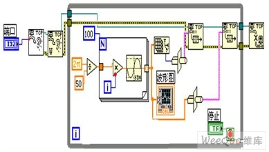

  在服务器端,用“TCP Create Listener”节点创建侦听,“TCP Wait on Listener”节点等待客户机连接,通过循环产生100个正弦信号数据,用两个“TCP Write”节点来发送数据,第一个节点用来发送波形数据的长度,第二个节点发送波形数据,最后,用“TCP Close Connection”节点结束连接。程序框图如图1所示:
  图1 TCP服务器端程序框图

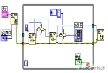

  在客户端,用“TCP Open Connection”节点打开TCP连接,用两个“TCP Read”节点读取数据,第一个节点接收波形长度作为第二个节点的输入,第二个节点接收波形数据,最后,用“TCP Close Connection”节点结束连接。程序框图如图2所示:
  图2 TCP客户端程序框图

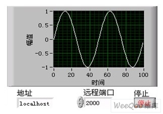

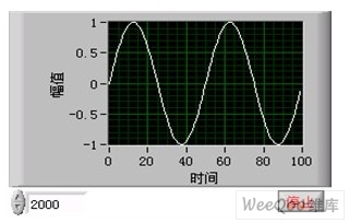

  运行程序,结果如下图3、4:
  图3 服务器端显示结果
  图4 客户端显示结果
