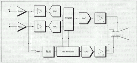

  当信号进入数字存储示波器,或称DSO以后,在信号到达CRT的偏转电路之前(图18),示波器将按一定的时间间隔对信号电压进行采样。然后用一个模/数变换器(ADC)对这些瞬时值或采样值进行变换从而生成代表每一个采样电压的二进制字。这个过程称为数字化。
按此在新窗口浏览图片
图18 数字存储示波器的方框图
获得的二进制数值贮存在存储器中。对输入信号进行采样的速度称为彩样速率。采样速率由采样时钟控制。对于一般使用情况来说,采样速率的范围从每秒20兆次(20MS/s)到200MS/s。
  存储器中贮存的数据用来在示波器的屏幕上重建信号波形。
  所以,在DSO中的输入信号接头和示波器CRT之间的电路不只是仅有模拟电路。输入信号的波形在CRT上获得显示之前先要存贮到存储器中去我们在示波器屏幕上看到的波形总是由所采集到数据重建的波形,而不是输入连接端上所加信号的立即的、连接的波形显示。

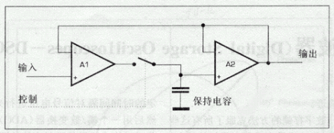

  数字存储分两步来实现。第一步,获取输入电压的采样值。这是通过采样及保持电路来完成的,见图19。
按此在新窗口浏览图片
图19 基本的采样保持电路
当开关S闭合时,输入放大器A1,通过开关S对保持电容进行充放电,而当开关S断开时保持电容上的电压就不再变化,缓冲放大器A2将此采样值送往模/数变换器(ADC),ADC则测量此采样电压值,并用数字的“字”的形式表示出来。

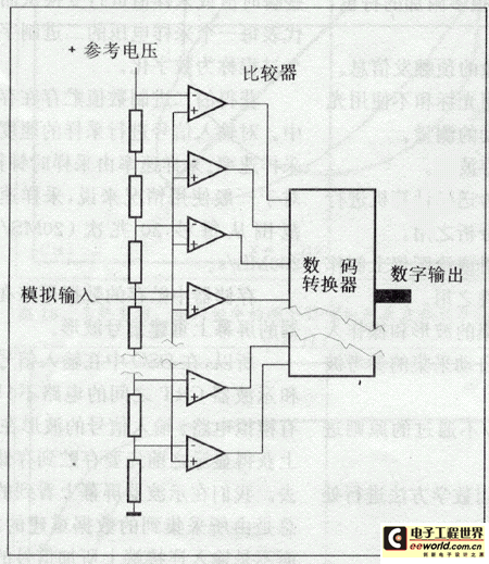

  模/数字变换器围绕一组比较器而构成,见图20,每一个比较器都检查输入睬样电压是高于或低于其参考电压。如果高于其参考电压则该比较器的输出为有效;反之则输出为无效。
按此在新窗口浏览图片
图20 模数变换器基本电路
各个比较器的参考电压彼此略有不同,这此参考电压都是用一个电阻链从一个基准电压源而得到的。对于某一采样电压值来说,若干个比较器输出为有效,而其余的比较器输出为无效,接着ADC中的编码变换器就把该采样电压值变为一个“数字”,并将其送往数字存储器。
  这种类型的ADC称为闪其速式(flash)模/数字变换器。因为它能在“一闪”间把一个模拟输入电压变换为一个“数字”。除此之外,还可以使用其它类型的模/数变换器,。其模/数变换是由几步动作来完成的,但是其缺点是完成一个采样压的变换所需时间较长。

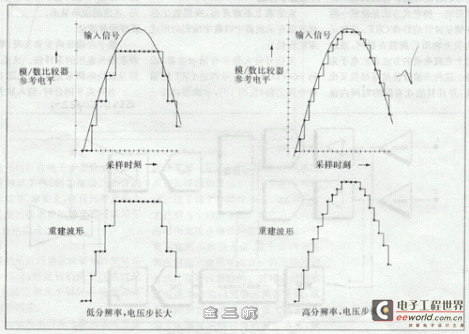

  ADC通过把采样电压和许多参考电压进行比较来确定采样电压的幅度。构成ADC所用的比较器越多,其电阻链越长,ADC可以识别的电压层次也赵多。这个特性称为垂直分辨率,垂直分辨率越高,则示波器上的波形中可以看到的信号细节越小(见图21)。
按此在新窗口浏览图片
图21 垂直分辨对显示波形的影响
垂直分辨率用比特来表示,垂直分辨率就是构成输出的字的总比特数(即数字输出字的长度大小)。
  这样ADC可以识别并进行编码的电压层次数可以用下式来计算:
  层次数=2比特数
  多数示波器使用比特的模/数变换器,所以能够按28=256个不同的电压层次来表示信号电平,这样就能够提供足够的细节以便研究信号和进行测量,在这种垂直分辨率下,可以显示的最小分辩率号步进值大约和CRT屏幕上光点的直径大小相同,代表采样电压值的一个ADC输出字包含8个比特,并称为一个字节。
