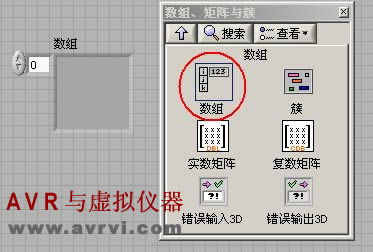

1.从前面板上创建数组:打开前面板,在控件→新式→数组,矩阵与簇→数组,如图:
LabVIEW——数组

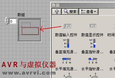

再在里面放置一个数值输入控件即可,如图:
LabVIEW——数组
LabVIEW——数组
如果要显示更多的数组成员,在工具选项板上选择定位工具,在数组的边框停滞,当出现网状拐角后就可以拖动增加或减少显示区域。如图:

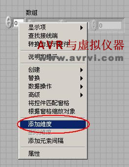

如果要增加或减少数组的维度,既可以在索引框的快捷菜单上执行,如图:
LabVIEW——数组
增加后如图:
LabVIEW——数组
对于二维数组来说,索引框中上一个为行索引,下一个为列索引。

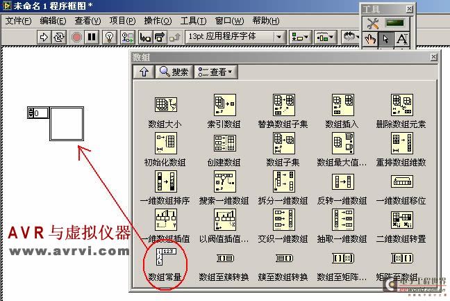

2.程序框图上创建数组:在程序框图上创建数组和在前面板上创建数组有点类似,也首先创建一个外壳,然后再放入数值型常量,枚举或环形常量,字符串型常量以及布尔型常量等。刚刚放入常量后,所有的数组成员显示为灰色,可以用操作工具依次给它们赋值,赋值范围以外的数组成员保持灰色不变。如果跳过一些数组成员给后面的成员赋值,则前面的成员自动赋一个系统默认的值。
先在程序框图上放置一个数组常量,位于函数→编程→数组→数组常量,如图:
LabVIEW——数组
然后再往里放入一个数值常量,完成后如图:

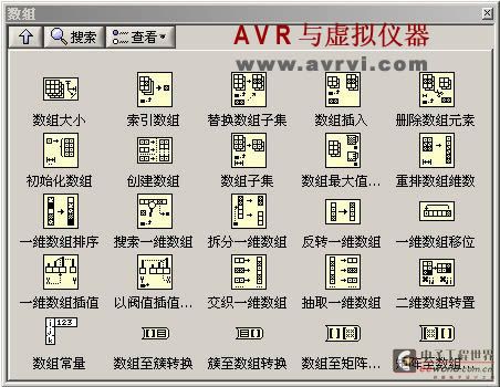

数组函数
数组函数的面板如图:
LabVIEW——数组

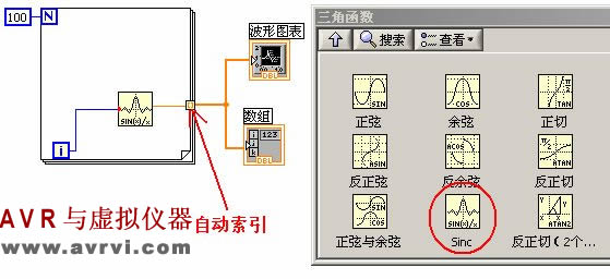

设计步骤如下:
  1. 创建一个For循环,循环次数定为100次
  2. 在数学函数中调用Sinc函数,重复端子作为输入,输出用一个波形图表和一个数组显示。如图:
LabVIEW——数组
