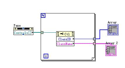

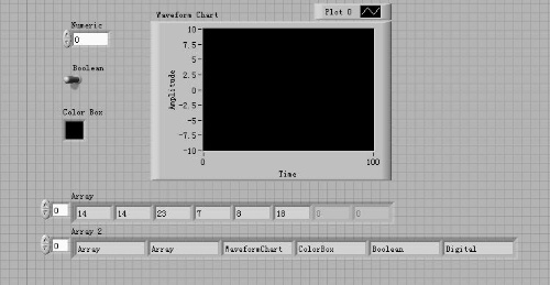

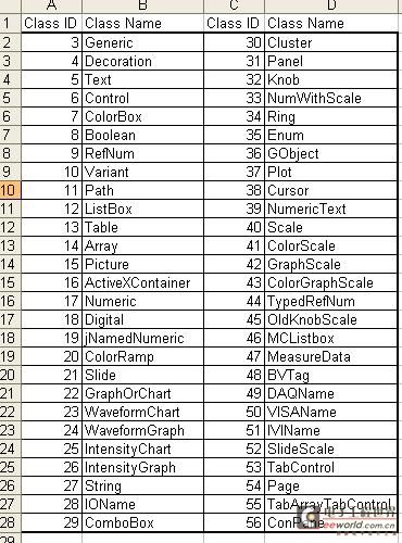

对于前面板的任何控件,在他的基本属性里都有ClassIDClassName两个属性,控件包括前面板是一个典型的类的继承结构,(LABVIEW本身却不是面向对象的).对应关系如下图:
应用举例:

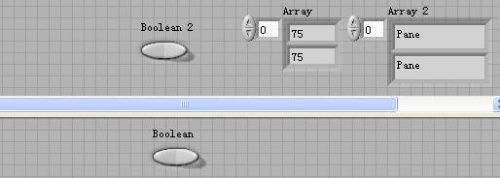

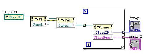

 labview 8.x又增加了PANE(窗格)的概念,ClassID=75 ClassName="Pane"
