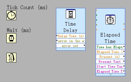

LABVIEW提供了几种定时器(包括DELAY),如下图所示
首先看看Tick Count 节点的帮助说明:
返回毫秒定时器的值.
基准参考时间(0 毫秒)未定义,也就是说,不能把返回的毫秒数直接转换成现实世界的时间和日期.必须注意当你使用这个函数进行比较的时候,毫秒定时器达到2^32-1后反转成0.

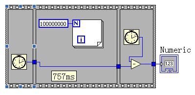

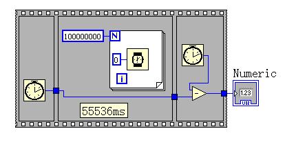

WAIT 0MS是一个相当重要的特点,相当于VB 的DOEVENTS,CVI中的PROCESSSYTEMEVENTS,实际是归还控制权给操作系统,来处理队列中的其他消息,如果没有消息需要处理,系统马上把控制权交给这个线程,继续运行.
这里有两种情况,如果系统消息队列中无需要处理的消息,立即返回,如果系统消息队列中有消息需要处理,并且是一个耗时操作,无法预料LV线程何时再次取得控制权.我们比较LV是否加WAIT 0MS的速度.
实验过程中未执行其它任何操作,避免了处理其他消息造成的影响.两者之间,差距是惊人的.这也体现了LABVIEW的一个优点,对于一个倾向于硬件控制的编程软件,它有着极强的任务抢先能力.

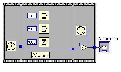

在一个循环里多次并行执行WAIT,是累加时间,还是按最长的执行那,实际上是异步的还是同步的问题.我们做一下实验.
可见,这三个WAIT是同时执行的.
由于WAIT是基于线程的,一个循环里的WAIT不会影响同时运行的其它线程的运行.

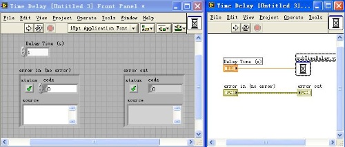

LABVIEEW EXPRESS中也提供了两个快速VI,一个相当于WAIT MS,另一个可以实现非常复杂的定时功能.
我们先把TIME DELAY EXPRESS VI转换成常规VI,跟踪一下它是如何实现的.
