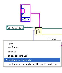

open datalog VI有几个输入参数
文件参考指向操作文件的临时指针
打开模式:OPNE CREATE等等
读写模式:读写,只读或者只写
数据类型:这是最重要的参数,表明记录的结构,在LV中是用簇来表示的.
看一下有关写的操作:
首先定义一个学生的簇
写入100个数据记录
需要注意的是,写操作是不支随机写的,也就是说,每次写操作,LV自动把记录指针指向最后,用户无法针对其中一个特定的记录做写操作的,如果是用OPEN方式打开记录文件,写操作记录自动添加到末尾,因此无法执行记录修改工作.
如果想修改文件中某个记录,可以整个读取文件,修改后写入新的文件,删除原来的文件,并把新文件改名为原来的文件,完成修改的工作.
