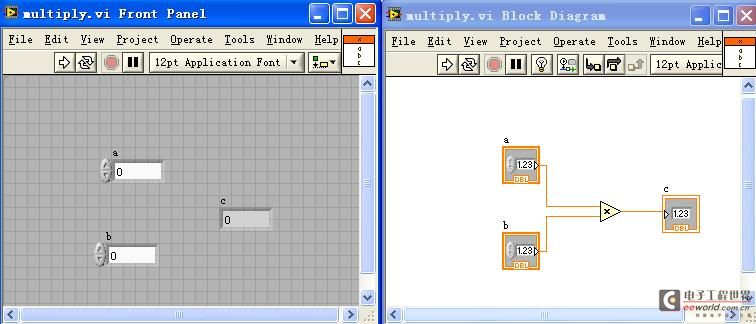

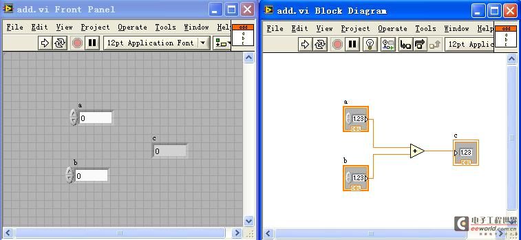

首先定义两个加法和乘法的子VI.
注意,必须定义连接器,而且参数数量和位置必须完全相同(所谓的严格类型定义)
