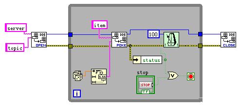

我们知道服务器和客户端的数据交换是相互的,如何实现客户端发送数据,服务器接收数据那,这需要客户端使用POKE VI, 服务器端使用CHECK ITEM VI.
服务器端程序框图
如果设置成FALSE,则立即结束本次循环,实际是查询方式.
客户端程序框图:
当客户端没运行POKE时,服务器处于等待状态,这样就实现了双方的同步.
