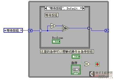

我曾经提到过,严格类型的枚举是状态机的核心要素,我们先构造一个严格类型的枚举.枚举变量有一个特点,当最后的元素执行加一操作时返回第一个元素.
这个状态机的功能和上面的顺序结构完成的功能是相同的,区别在于每个CASE不存在循环等待了,
整个循环过程都是在外层循环中实现的,外层循环不断地更新,如果转换条件(事件未发生),下一次循环仍然执行前一个CASE(状态不变),如果转换条件满足(事件发生),采取加一的动作(ACTION),转入下一个状态.
这样做和上面的顺序结构比较,好处是显而易见的,整个过程只有一个循环,而上面的顺序结构实际每个FRAME都是一个循环,这样,如果有急停按钮,我们可以在CASE外面检测急停,如果急停,可以马上停止循环,而在顺序结构中,需要在每个FRAME检测,并逐个退出.
