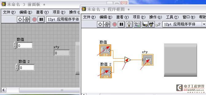

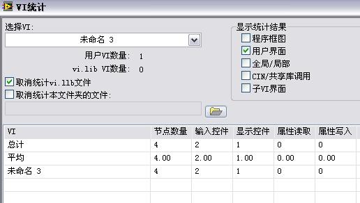

显然,两个输入控件+一个显示控件+运算符号共四个节点,前面板的装饰当然也是控件,因为我们可以得到它的参考,进而控制它的属性,从分类上看,它也是继承于最基本的图形对象的,所以装饰是控件,但不是输入控件,也不是输出控件,换个角度看,它没有数据的流入或者流出,因此,装饰不属于节点.

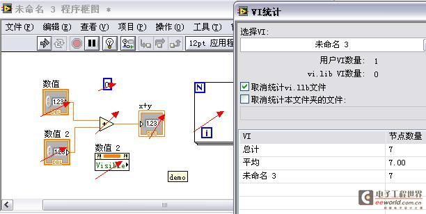

从上图可以看出,常量,结构,属性节点都属于节点,一个属性节点可以同时控制多个属性,它仍然只算是一个节点,所以通过一个属性节点控制可以减少节点数量,全局变量和局部变量也都属于节点,因为它都涉及了数据的流入或者流出.
