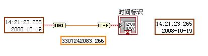

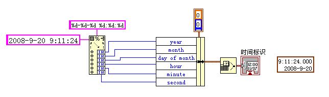

从数据库中读取时间字符串如何转换成LABVIEW的时间标识
问题:时间标识--〉DBL--〉时间标识
EXCEL的时间和LABVIEW中的时间起点是不同的,相差四年,而且EXCEL是以天数表示的,需要转换
