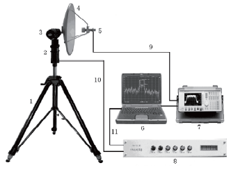

一般而言,电磁环境测试所需要的设备有:(1)测试设备:HP8563E,频率范围为9kHz~26.5GHz;(2)NSMI-0118频谱自动测试系统;(3)0.6米抛物面天线(0.7GHz~4GHz)、对称振子天线;(4)0.7GHz~4GHz低噪声放大器(50dB);(5)GPS定位仪。
其中,NSMI-0118系统的连接情况如图1所示。
该系统需要选用合适的低噪放大器和天线,使用时要防止输入端过载,并在测试前进行校准。
图1 NSMI-0118频谱自动测试系统连接图(图中数字分别表示的是:1.支架,2.方位电机,3.仰角电机,4.天线,5.馈源,6.电脑,7.频谱仪,8.天线运动控制器,9.射频电缆,10.电源及控制线,11.RS232线。

(2) 准备测试仪器备齐测试所需要的频谱仪HP8563E、笔记本电脑、NSMII-0118频谱自动监测系统和配套的电机、测试天线、LNA低噪声放大器、GPS(全球定位)等设备,并检查设备是否处于良好状态。
