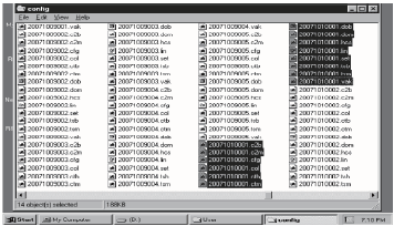

首先,检查存储的文件是否存在,按FILE键,然后选择FILE MANAGER按键,此时要求选择文件的存储路径,FSP默认的存储路径是:D:USERCONFIG。
用向下箭头键检查所存储的文件是否存在。
当然,我们也可以进入FSP的WINDOWS NT的桌面,直接进入D盘进行检查,这需要接上键盘和鼠标。
可以在仪器启动时按Ctrl+ESC进入桌面,也可以在仪器启动完成后按ALT+F4关闭R&S测试程序,检查完成后可以双击桌面上文件名为R&S Analyzer Interface的图标重新进入频谱分析界面。
图1 检查存储文件是否存在经检查,所存储的文件存在(如图1所示)。

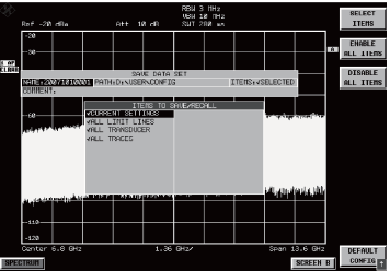

在此处,可以看到很多文件名相同而扩展名不同的文件。
频谱仪默认的保存格式是CURRENT SETTINGS当前的仪器设置,所保存的并不是当前的测试结果。
要保存当前的测试结果,至少需要将ALL TRACES所有踪迹项选中。
具体设置方法是:按FILE键,选择ITEMS TO SAVE/RCL软键,移动光标到ALL TRACES选项上,按ENTER键。
此时,该选项前面多了一个对号。
当然也可按ENABLE ALL ITEMS启动全部选项,此时保存的文件才是当前的测试结果。
图2 FSP的文件列表那么,既然文件存在,为什么无法调用呢?经过深入分析与查找,我们最后在FSP的文件列表中发现了问题。
如图2所示,文件列表中显示的文件名都是以往存储的文件,这些文件可以调用出来。
但最近一段时间所保存的文件不在此列表框中。
我们做了一次对比试验:保存一个文件,在文件的列表中可以显示出刚保存的文件,并且可以正常调用;重启频谱仪,文件列表框内已经没有刚保存的文件,而且无法调用该文件。
那么,是不是因为文件列表有存储空间的限制?文件列表大约能显示160个文件名,将原有的旧文件删除,后来保存的文件即在列表框中显示出来了,并且可以被调用。
由此,我们确定FSP的保存调用功能中的文件列表存储空间是有限制的。
FSP调用文件是从文件列表中寻找的,如果列表中没有,即使该文件已经被保存下来,也无法调用。
因此,在使用FSP的存储与调用功能时,要及时把测量数据导出,并将FSP上的原文件删除以留出足够的存储空间。

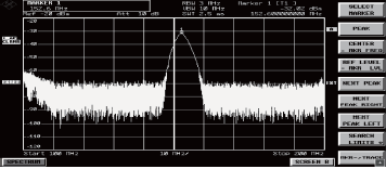

图3 FSP显示频谱发生偏离正常情况下,FSP显示频谱的中心频率与所测试的发射机所发射的中心频率相同。
但在一次发射机测试时,我们发现FSP所显示频谱的中心频率与发射机所发射的中心频率不同(见图3),而且偏离值不固定。
频偏产生的原因一般有两种。
一种是发射机频偏,这个可能性在经综合测试仪测定后可以排除。
那么,另一个原因只能是频谱仪自身的原因了。
频谱仪解调的工作原理是,输入信号通过与本振频率混频、放大、解调等,然后显示出来。
最容易出问题的是本振环节。
FSP的本振是通过一个基准时钟频率产生的。
FSP默认选用内部参考时钟频率。
当选用外部参考时钟频率时,如果在仪器的后面板的REF IN没有标准时钟频率信号输入,FSP将出现频率偏离现象。
因此,在没有标准时钟频率信号源时,我们应选择内部参考时钟频率,具体的选择方法是:按SETUP键,然后选择REFERENCE INT即可,并对设备进行全面的校准和自检。
