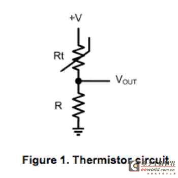

为了实现高达±0.1℃的精确度,甚至可以使用更小温度范围(100℃以下)的电热调节器。与RTD一样,电热调节器的电阻也随温度而变化。电热调节器通常连接在一个电阻分压器配置中,其中,分压器的另一个电阻器值与电热调节器的额定值(25℃室温下的值)相同。该电热调节器的一端连接至电源电压,而另一端则连接至另一个电阻器,其反过来接地(请参见图1)。为了获得温度,需对分压器中间点的电压进行测量。你可得到25℃下为+V/2。当与该值有所偏差时,你可以计算电热调节器的电阻,并利用检查表确定被测环境温度。
图1:电热调节器电路

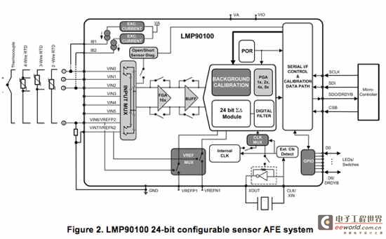

总之,温度传感器需要偏置(电压或者电流)。使用热电偶时,需要冷结温补偿。TI拥有一整套解决方案,可以满足这些要求。LMP90100是一种24位传感器AFE系统,拥有四个差动输入或者七个单端输入,两个匹配可编程电流源,以及连续本底校准(图2)。LMP90100是一款集成可配置芯片,是克服各种温度传感器相关设计挑战的理想选择。
图2:LMP90100 24位可配置传感器AFE系统
