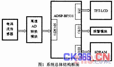

1 电涡流探伤系统总体方案
    电涡流探伤系统主要由数据采集单元、数据处理单元、数据存储单元、显示单元和报警单元组成,如图1所示。系统工作时,由涡流传感器采集数据,经过模数转换传送给ADSP-BF531数字信号处理器进行数据处理,将数据存储到同步动态随机存储器(SDRAM)中,并且控制TFT-LCD进行数据显示和曲线绘制。如果检测到被测物体存在裂纹,ADSP-BF531会进行声光指示报警。

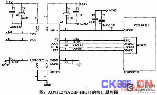

    数据采集单元的任务,就是采集传感器输出的模拟信号并转换成数字处理器能识别的数字信号,然后送入到处理器中,根据不同的需要由数字处理器进行相应的计算和处理,得出所需的数据。本系统采用的电涡流传感器的输出信号是0~+10V电压信号,需要经过AD转换成数字信号。在满足系统要求的采样频率的情况下,为了使系统结构简化,本系统采用ADI公司的AD7322ADC芯片。
    AD7322是一款基于iCMOS(工业CMOS)工艺的双通道、12位带符号位的逐次逼近型ADC。AD7322可输入双极性模拟信号,它有四种软件可选输入范围:±10 V、±5 v、±2.5 V和0~+10 V。每个模拟输入通道支持独立编程,可设为四个输入范围之一。本系统选用0~+10V输入范围。该ADC配有一个高速串行接口,最高吞吐量可达1 MSPS。该高速串行口与BF531的SPORT口兼容。AD7322与ADSP-BF531的接口原理图如图2所示。

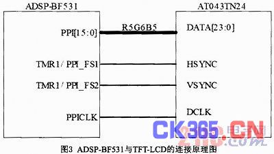

2.3 TFT-LCD的驱动设计
    本系统中采用4.3英寸AT043TN24屏,它的的主要信号线有场同步信号Vsync、行同步信号Hsync、像素时钟信号Pclk、数据使能信号DE和R8G888格式的24位数据信号,整个时序过程可以分为帧扫描过程和行扫描过程。
    Blackfin处理器的PPI口共20个引脚,每个时钟周期可以收发16位数据,它为TFT-LCD提供了一个无缝的数据传输接口。我们采用的这款液晶屏的像素时钟频率是9MHz,由外部有源晶振提供,此有源晶振同时接PPI CLK引脚,为PPI提供时钟。ADSP-BF531处理器的PPI接口具有3个帧同步引脚,将其中的TMR1/PPI FS1和TMR2/PPI FS2口分别与TFT-LCD的行同步信号Hsync、场同步信号Vsync相连。在设计中,我们采用的是16位R5G685格式显示,所以将R、B的低3位和G的低2位直接接地。剩下的16位数据线与ADSP-BF531的PPI0到PPI15口相连。ADSP-BF531与TFT-LCD的连接原理图如图3所示。

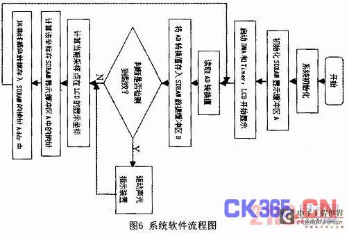

3 系统软件设计
    本系统的软件设计主要是在Visual DSP++4.5开发平台上进行的,把仿真器和BF531的JTAG口连接,可以对调试界面的程序进行Debug运行。BF531开发环境功能齐全、条目分明、简洁易懂、操作方便,利用Visual DSP++项目管理环境,程序员可以开发和调试应用程序。
    ADSP-BF531是系统控制与数据处理的中心,协调各部件及人机交互工作,主要完成系统初始化、数据采集和存储的控制命令发送,并读回数据进行处理、分析与显示,控制声光指示系统。系统流程图如图6所示。其中系统初始化包括配置PPI、DMA和Timer寄存器,设置SDRAM控制寄存器,配置SPORT0接口等功能。SDRAM中的显示缓冲区A用于存放根据TFT-LCD显示坐标计算的数据,主要用于显示,SDRAM数据缓冲区B用于存放AD的采样值,用于DSP进行数据分析和计算。
