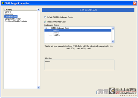

测试配置及代码:
1.FPGA Target下新建多个时钟
2.FPGA Target的top-level clock配置为80MHz时钟
3.FPGA代码中对不同时钟运行指定次数进行计时
4.Host端指定循环次数,并读取每次的计时结果
