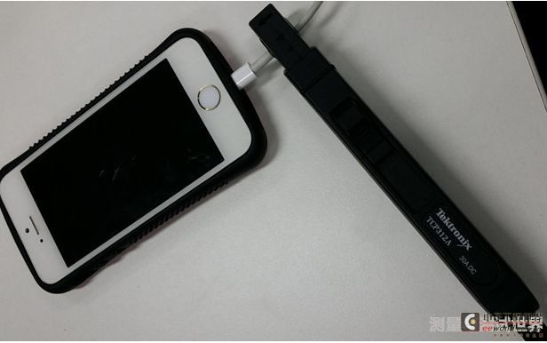

我:你能发个照片给我看看吗?
客:好吧……
看到照片的那一刻我就口吐鲜血了……
大哥……您把正负电源线都套进来了啊……电流为0啊;)你看到的那些微安们,是噪声啊……
示波器的电流探头是电磁感应原理造出来的,有电流通过线圈才会有磁通,所以只能单独套在正极电源线或者负极电源线上。并且要把活槽推到顶,以保证感应线圈的完整性。
